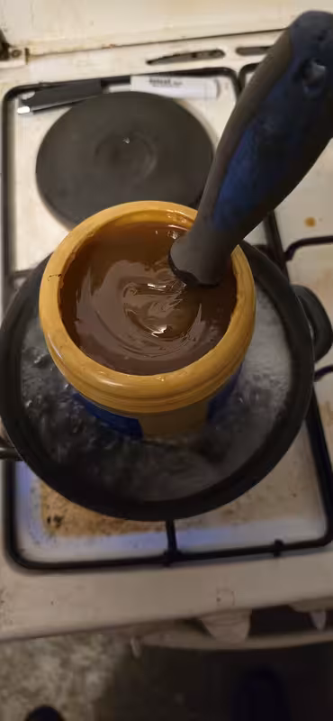

Moraš skinuti akumulator. Mislim da je šaraf za nadolijevanje ulja sa imbus maticom. Natiskaj tekuću mast pa si miran.
Moram priznati da nisam bil u pravu kad sam napisal da buš tekuču mast natiskal nikad.
Okolnosti su bile takve da je doma bilo samo tekuče masti a subota popodne, na put treba krenuti....
Najprije se sunčala par sati, onda se kuhala sigurno vuru.
A onda sam ju tiskal
prešal
gural
upuhival
To sam delal tri put.
Prvi put
Zadnji put
I nikad više
33,431
Ideja ti je za pet, nema otpada pošto mast nema rok trajanja.
Svi ste pozvani na tortu, ja bum ju spekel i ukrasil.
