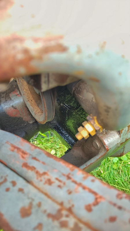

1,808
odmorište za nogu bude ovde.
Istina, priručno odmorište, i držač lufta volana. U mojem slučaju ( trenutno ) je sve OK, ali nisam zadovoljan sa novom ( valjda indijskom ) glavom volana. Na lijevu stranu nema lufta a desnu ima primjetan ( krajnici komplet zamijenjeni ) od prvog dana zamjene. Mislim da smo ovdje komentirali već te loše proizvode.
