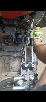

Evo iz pozicije sjedenja..desno, crveno je za prebacivanje izmedu hidraulike i dvoradnog cilindra...kad je prema.dole onda radi hidraulika kad je prema gore okrecem plug..lijevo su dvije cijevi za plug..ova jedna cijev sasvim desno od crvenoga je povrat...

Pozdrav, ne bi htio previše pametovati, ali dopustite mi da dam savjet, na temelju prakse.
Vidim da se odšarafljuje hidraulični priključak (označio sam plavom crtom), a oko njega je sve puno opasnog smeča, koje ako nehotice uđe u "krvotok" može napraviti jako puno problema.
Predlažem prije početka radova bilo gdje, na hidrauličnim komponentama, napravite temeljito čiščenje, bilo minivašem, kompresorom, četkom, krpom, samo da uklonite potencijalni upad tamo gdje "blatu, špeni" itd. nije mjesto. Za Vaše dobro.

Hvala na komentaru. Odsarafil sam, ne do kraja kaj sam poslikal majstoru za hidraulicne cijevi kolko moram dici cijev jer mi smeta ovaj imbus cep pa bumo probali nekaj iskemijati kaj podignemo cijev

Dugački šuplji vijak (ako smeta visina skratiti na mjeru) prsten da popuni potrebnu šupljinu i tri bakrene pločice.
3,528
Upravo to je i ideja...htel bi zaokrenuti cijevi da mi budu s desne strane sjedala...
treba mi prsten nekih 5-6mm
3,528
Previsoko mi je to...onda zakacim s nogom...s obzirom da moram.dici samo nekih 5-6 mm onda mi je prsten i bakrene podloske najbolja opcija...

Kad si već to tak lijepo složil, zakaj si nisi složil
“povleci-potegni” (push-pull) spojke?
Zgodnije su jer ne trebaš dvije ruke za spajanje vanjskih crijeva.
31,276
Probaj pomiču li se vanjski prsteni samo na jednu ili idu na obje strane.
Ako je ovo drugo, onda samo trebaš preraditi nosač.
3,528
Samo na jednu idu...probal sam vec to...ne trebam.preradivati nosac..slozeni je tak da je matica s jedne strane a ovo
bude doslo s druge strane rupe...samo zasarafim skupa...uzel ih dns...
31,276
Te bi, po izgledu, trebale biti "povleci-potegni".
Za te bušiš veliku rupu i postavljaš ih na dva segera; zato i jesu ovoliki kanali na vanjskom prstenu, da ih možeš lako pripasati debljini nosača. Znači, ovaj vanjski prsten ide u nosač, a sredina s gumenom cijevi se pomiče.
