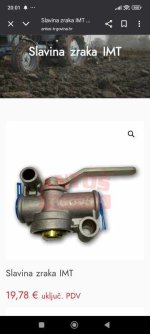

Ekipo, pitanje:
Pušta zrak na ručkici ventila zraka , vidim ima seger, je tko možda to raskupusal kad? Da me kakvi feder ne pogodi f piksu.
To je wabco licenca made in Yu, od 84' je do sad držalo, a traktorče ima xx hiljada vur
