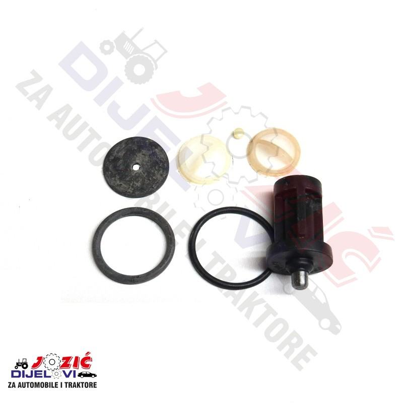

Teška hrđa....
Budem sastavil i probal gumice iskemijati ali mislim da je ovo dalo svoje.
Uglavnom, hvala na pomoći(y)

Samo ti je u igri ona s tri male rupe i "o" ring na poklopcu. Probaj za silu glavnu gumicu pošmirglatii jako finim ššmirglom.
Mazati nasmiješ mašću, samo malo silikonskog ulja ili naj bolje ništa.
Moj je bio u gorem stanju.

Ja budem probal složiti staru kak mi je mikke sugeriral, ali sam naručil ovu zamjensku za koju sam siguran da nebu dugo ali tak je kak je...
