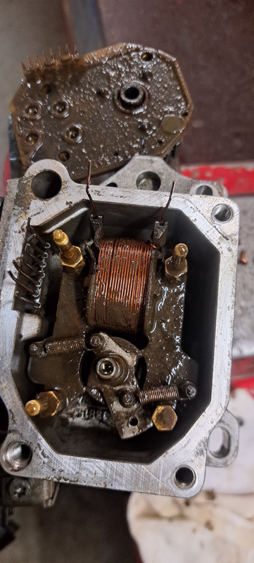

Recimo ova, vidi se samo ventil ali po hrđi logički je da se napumpala vode.
A imam slika i lošijih koje su zahtjevale samo brtvljenje.

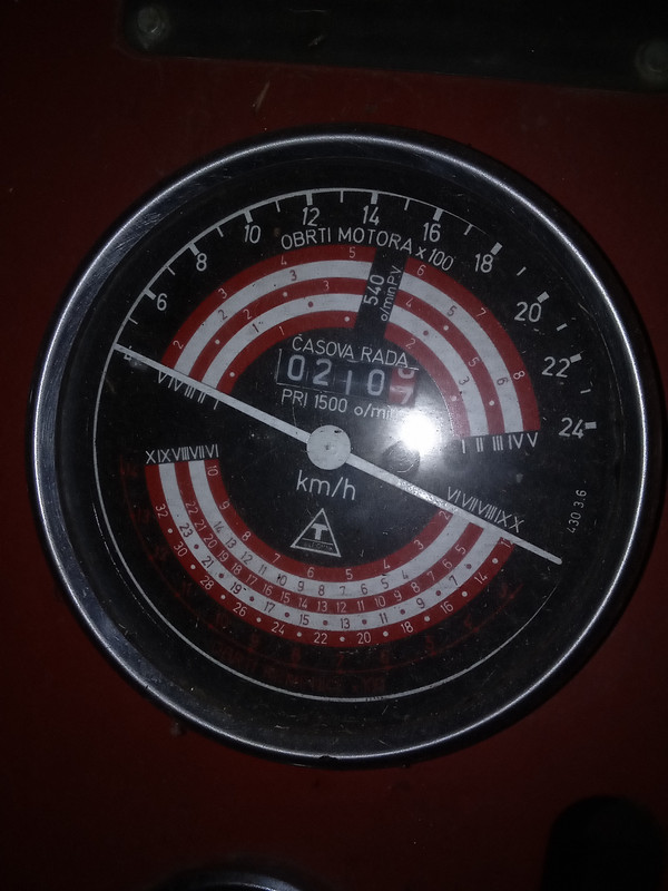

A ovaj moj se još nije ni razradil, 12.10. 2025. je imal 18 rs, sad ima 207 rs, heheh.
Na kojoj po redu vuri🤔
Ivan KC
17 Sij 2012
3,514
Mijenjam ulje u travnju prije proljetne sjetve i početkom jeseni, tj prije berbe kukuruza.
Na nekih cca 300-350 rs.
S tim da mu od izmjene do izmjene nadotočim oko 2 l ulja.
Na nekih 150 rs gutne litru ulja, ali nije mu za zamjeriti.

Naletel sam na koju sliku potopa u pumpama.
Normalno su radile.

Roto, nije od ferca ali isto naftu pumpa ;)
Nemreš pogrešiti sa dvotaktolom.
