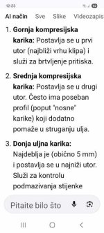

Imam pitanjce...
Dali karike su dobro postavljene?
Nema nigdje prikaz kako koja dođe, već samo neki opis...
Sa tako postavljenim karikama kompresor pumpa ali sisa ulje još više od prije...
Negdje piše da L karika je tlačna, negdje da je skidač ulja...😠
