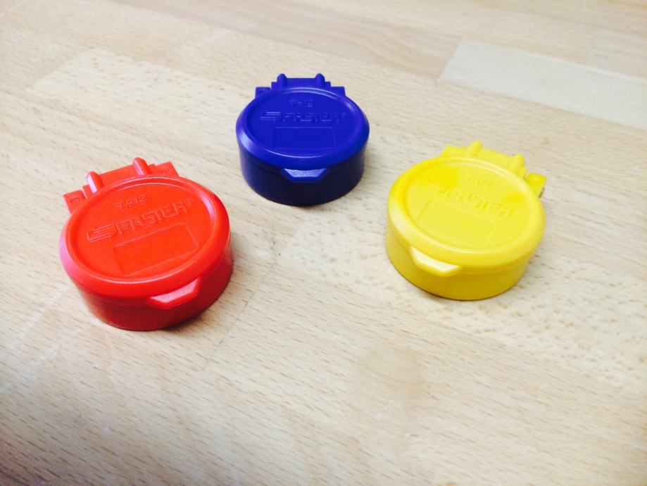

Bude. Tam iza, gdje je nareckano, imsš šlice za razne debljine lima, pa poglegaj koji ti paše.
Ovaj šlic, kak je sad postavljeno, je za poklopac.
3,554
je, to je majstor stavil gore...bum probal pomaknuti segere iza...inače sam imal gumene ali moram sad staviti poklopca jer s gumenim nebrem pomaknuti spojnicu...
33,333
Kad pomakneš seger onda buš najvjerojatnije trebal još dva segera jer ako dobro vidim sad ga napred nema.
Ako ti je šlic preširok, a baš ti taj paše možeš razmak ispuniti pločicom odgovarajuče debljine ili navlečeš gore jedan ili dva segera pa tek onda onaj u utor.
3,554
imam s oba dve strane segera samo se ne vidi na sliki....ali moguće da bude predebeli šlic za jedan seger...nekaj bum smislil...
31,292
Pogledaj na onoj mojoj slici, na stranici prije. Montirano je tam negdje pri kraju, a nosač je 3...4mm debel.
3,554
Vidim da imas ipak one gumene zastite...more se nataknuti to na push pull? Jer na obicnoj sam moral poteci isto kak da.cijevi stavljam
31,292
Isto tak. Idu dok su nove i mekane.
Za skidanje ih samo povlečeš, a za postavljanje treba rukom gurnuti zadnji dio spojnice/crijeva malo naprijed i onda postaviti i pustiti spojnicu.

Postoje takvi poklopci i sa skupljanjem ulja, ali ne znam gdje ih (pri nama) ima za kupiti...vjerojatno nisu baš ni jeftini.
Spomenul sam ti da trebaš spojnice povleći više van upravo radi takvih poklopaca ;)
33,333
Za IMT, ne vjerujem da su izmislili i proizveli takav poklopac.
Pas kosti, koja nauka oko dva priključka i dva poklopca koji budu sve skupa deset puta godišnje korišteni, ako i tolko
31,292
To je samo par ideja, a kolega nek odluči kaj želi i kaj misli da mu je najbolje...
