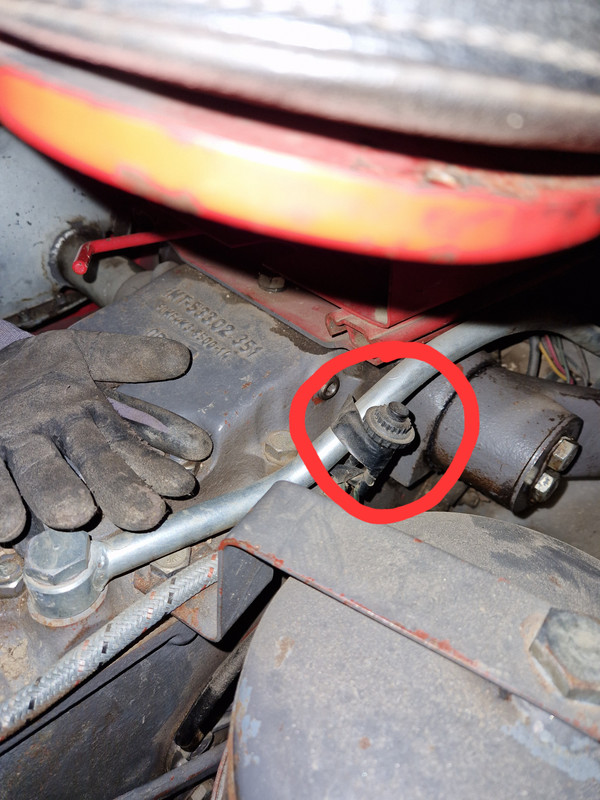

Ovo je nosač filtera ulja "novi" tip. To mi je najslađe kad vele novi tip a traktor je 50 let star.
Da, u pravu si @ZJ
Paše filter od ulja od golfa 1, 2, 3, 4... 1.6, 1.9.... ali dizel.
Od Torpeda ne paše.
A i da pašu neznam kak nosač napasati
Uf! Sad bas gledam, ja sam mislil da je to od goriva pa sam predlozil ovakvu izmjenu, nije mi na kraj pameti bilo da bi to moglo biti od ulja 🤦
