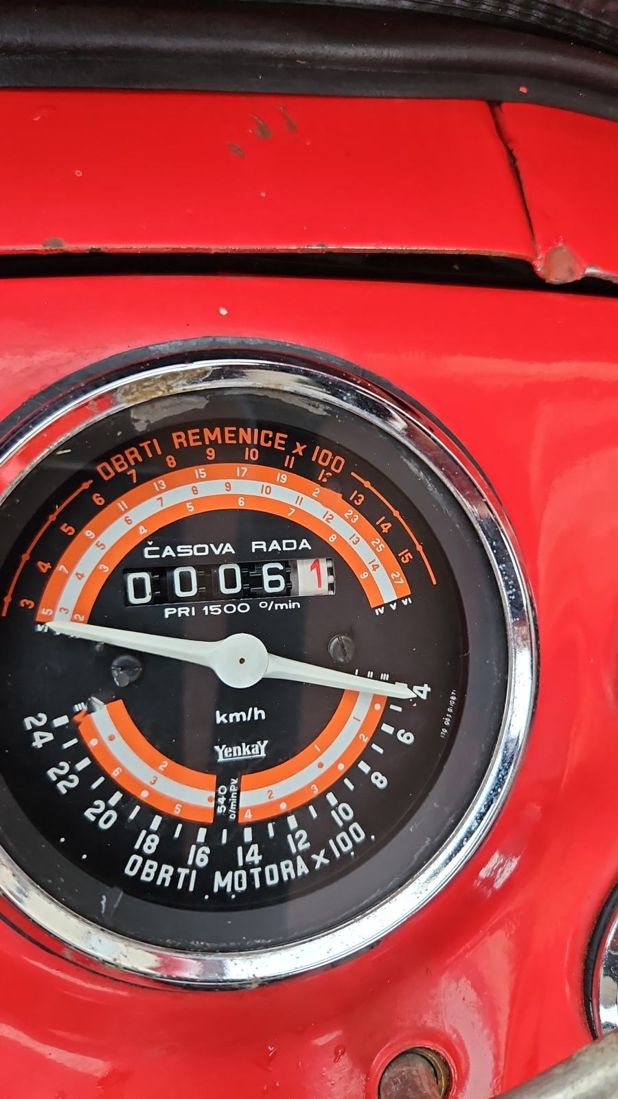

Malo digresija na temu, nisam ocekival da se u 2026. može i dalje kupiti novi IMT 539 😎
Deda Marek
25 Pro 2021
3,813
Vi bolji poznavaoci imt-a znate dal se takva vura ugrađivala. Ja sam mislil da je svima teleoptik bil prva ugradnja. Ova marka mi je potpuno nepoznata (post je vezan na oglas )
