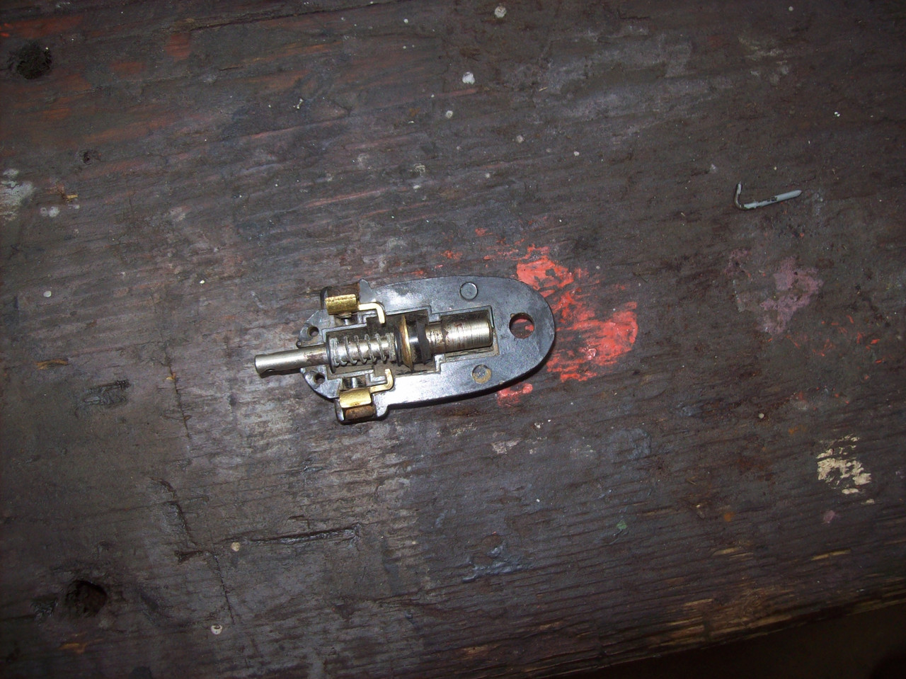

Kum IMT je to zmislil tak da taj prekidač prekida plus, što znači da je na jednoj od tih žica plus i ako se spoji na masu bude kuršlus..
Ovi kaj su predlagali mikriča sad vide da je tu potreban mikrič koji nije baš svakodnevnica, a on nije za par centi dobavljiv
Koristim sad sliku od kolege forumaša @llmb0611
Molim Vas obratite pažnju na razmak između "središnje osovinice za potezanje s oprugom" i limenih kontakata s obje strane. Kao što je @MUHA več spomenuo, na štop šalter dolazi po jednoj žici plus, a metalna osovinica i opruga su preko opruge za potezanje štop šaltera fiksirani na pedalu kočnice, koja je na minus polu akumulatora. I u samom tom štop šalteru vrlo lako dolazi do kratkog spoja, šlusa, tak da je takav šalter "smučkaj pa baci".
