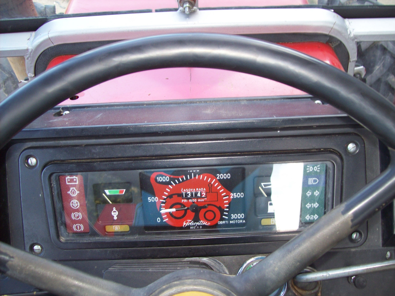

2000gp, čovjek kupio nov. Sad je 65xx sati.

Ako je časovnik kao ovaj sa slike onda bi ja rekel da je vura odavno prestala brojiti radne sate.
