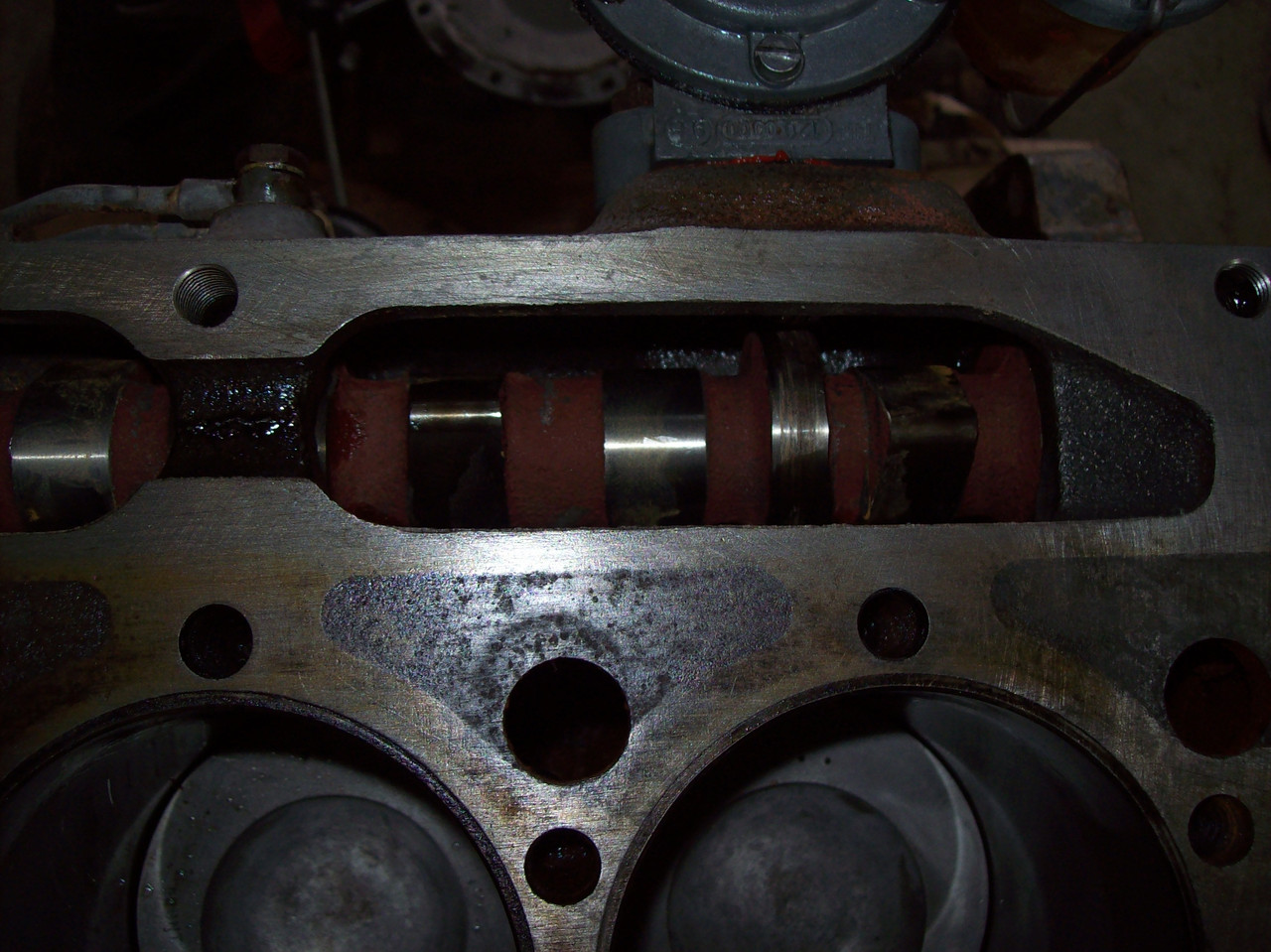

Kad smo imali taj problem da se ponavlja pucanje membrane, pumpu smo prisarafili na sablonu od pleha, zmerili sipku u obje pozicije, bregasta se da kroz rupu zmeriti isto u obje pozicije itd..
Sad da treba nekomu pomoci u selu isel bi ju resarafiti i deti na struju. Iako mi to nikad nije bila struka ili da sam se stim bavil da od toga kruha berem.
Nadam se da bute vi kolege dopunili sa svojim spoznajama da si ljudi moreju pomoci ak im bude trebalo. Ja da imam doma sebi ju vise nebi slagal neg bi ju napravil na struju, a na rupu stoplina del.
Alat za štelanje tog razmaka sam ja na poklon dobil kad sam zadnji put pohodil Dobanovce.
To mi je Perica poklonil jer je samo to od alata ostalo, a to nikad nikome nije trebalo pa je zato i ostalo samo to.
Nekad, kad sam se ja s tim bavil mi smo obavezno kod svake izmjene ili skidanja ac pumpe skidali i glavu motora da pravilno podesimo razmak.

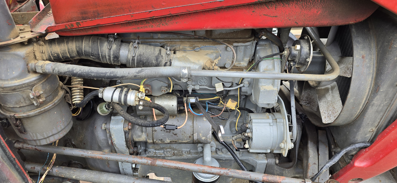

Plasticni filter goriva ispod te elektricne pumpe goriva, mozda netko zna koji tip filtera odgovara i gdje ih ima nabaviti? Hvala.

Princip pumpe je isti kao nekad na stojadinu koji je imao posebnu malu bregastu koja je pogonila pumpu goriva i razvodnik paljenja, a sve je pogonio zupcasti remen.
Imt 533 radi i bez pumpe goriva, barem po ravnici, nizbrdo i kad su filteri cisti.
Ne vjerujem da mu treba da poluga pumpe radi od kraja do kraja da bi imao svu snagu. Nesto goriva navuce i bosch pumpa.
Vjerujem da u autodijelovima ima za kupiti elektricnih pumpi za dizel sa tlakom od 0.5 bara koji je dovoljan za prednabijanje bosch pumpe tj. da radi kao dobavna pumpa.
