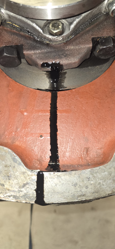

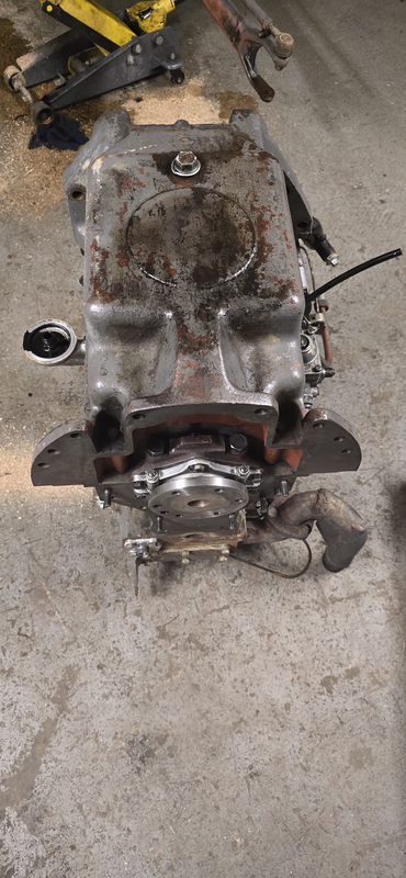

Muha, zaribal bus covjeka sa krivim zarezom....

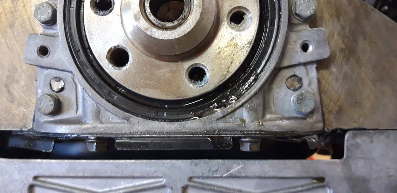

Pjero, samo u radu mozes vidjeti da li pusta.
Ja sam stavio famozni novokomponovani semering umjesto spage i nakon cca 30 sati sam ga zamijenio novom spagom. Naravno da slini, ali semering je prvo dihtal savrseno a onda je curkom pocel curiti.
Ja sam si legel pod motor i karter predihtal bez okretanja motora. Imal sam srece i ne pusta. 💪
Radio sam sebi i ne bih to ponavljao ni za koga bez okretanja motora. Jedno je kad sjebem sebi pa se pokrijem usima i popravim da znam samo ja, a drugo je kad sjebes nekom drugom.
33,333
Ne kužim, sa kakvim krivim zarezom? Ako bum kriv ja dolazim i riješavam problem u svojem trošku.
Ne slažem se s tim, mene moj test nije do sad nikad iznevjeril.
ROADRUNNER
17 Stu 2013
1,845

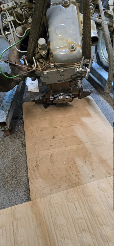

Ako si skinuo motor, onda ga mozes nagnuti na semering i vidjeti jel pusta nakon nekog vremena.
Ako ga nisi skinuo, moras probati u radu jer je nivo ulja ispod centra radilice.
A tvoj test, Muha, nemam pojma koji je...nisam skolovavo 😆
33,333
I onda nisam shvatio kako testiranje prije ponovnog sklapanja.
Isto kak i kad tražiš gdje curi.
Nagneš ga, ne treba ga prepunjavati uljem, ima ulja dovoljno čak i ako ne skineš prednji trap.
Ako provjeravaš kad motor radi onda ako curka na semeringu sve bude masno i ništ neznaš.
