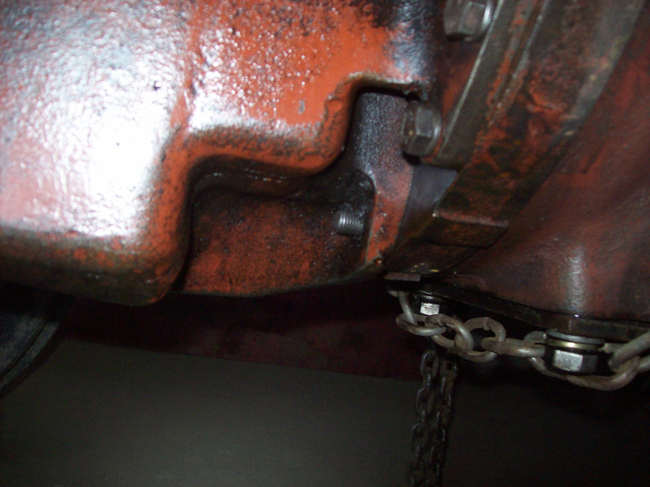

539 nema ta dva sarafa.
On ima slična dva brezona ali su zašarafljeni u mjenjač.
NJih izvadis van i onda karter ide dole.
Na 539 se poslije gašenja motora na ravnom betonu pojavi lokva od ulja od 20cm.
I dalje nakon toga, stalno pomalo curi ulje.
Ulje je na sredini šipke.
Mislim da je otkazala polutka kartera.
Neda mi se skinuti motor ako se može bez skidanja.
Dole na među ploči ima rupa, ako curi na nju onda može curjeti na brtvi kartera ili na špagi. Misliti je drek znati, treba skinuti motor, utvrditi gdje curi, sanirati, ispitati i onda sastaviti.
Ako curi na rascjepki onda uglavnom ne curi ulje iz motora več iz mjenjača.
Po neznam koji put bum rekel, može se zamjeniti brtva kartera bez skidanja i okretanja motora ali ja se radije pomučim jednom nego da delam dvaput.....

Treba skinuti motor, utvrditi gdje curi, sanirati, ispitati i onda sastaviti.
I po stoti put bum rekel da ako curi semering radilice ili brtva kartera lamele se nebudu zamastile jer ulje ne dolazi do njih.
Ok.
Ali kako da utvrdim gdje pušta kad je sve zamazano, da očistim i da opet počekam da počinje puštati?
Sad mi je plan izjmjene ulja i htio sam to obaviti u paketu.
I nakon sastavljanja, kako ispitati?
Napuniti ulje u motoru i pogledati dali pušta?

Ja glasam da se prepolovi i promijeni sve ... i spaga i polutke i dihtingi.
Ovo sve drugo je posel uzalud.
To kaj ti Muha tvrdis da se lamele nebuju zamastile ako pusta semering, ja ti velim da kad ulje dojde do zamasnjaka i on ga nazbuka dovoljno debelo po zvonu, sigurno se bu nekaj ocijedilo na lamelu dok traktor miruje.
Zasto se ne bi sve lijepo opralo i predihtalo pa da van curi cisto ulje a ne staro i ustajalo?
Ti mi veliš; ti kaj si u stanju strop, zidove a i pod zvjezdama popločiti :ROFLMAO:
Nisi u pravu za zamašnjak, ali si u pravu da treba oprati i predihtati sve potrebno. Ono kaj ne treba bolje ne dirati.

Znači, moj pušta komplet i napred kod remenice i na sredini kroz rupicu. Ja to uvijek obrišem prije tehničkog i zdrži za pregled. Eto... 43317.jpg 43319.jpg

Ok.
Ne u radu, to sam več objašnjaval par puta, a možda i tebi.
Na konkretnom primjerku je majstor prije mene uporno mjenjal semering i tvrdil da na karteru ne pušta jer ga je prebrtvil.
Ja sam mu dokazal da nije dobro prebrtvil jer nije skidal motor i okrenul ga naopako. Zadihtal, ugradil špagu i sad na špagi lagano ostavlja tragove za sobom.
Znači, karter sam zabrtvil, kaj sam nedavno i dokazal sam sebi, ali sam izbacil semering na kojem je bil suh ko barut.
