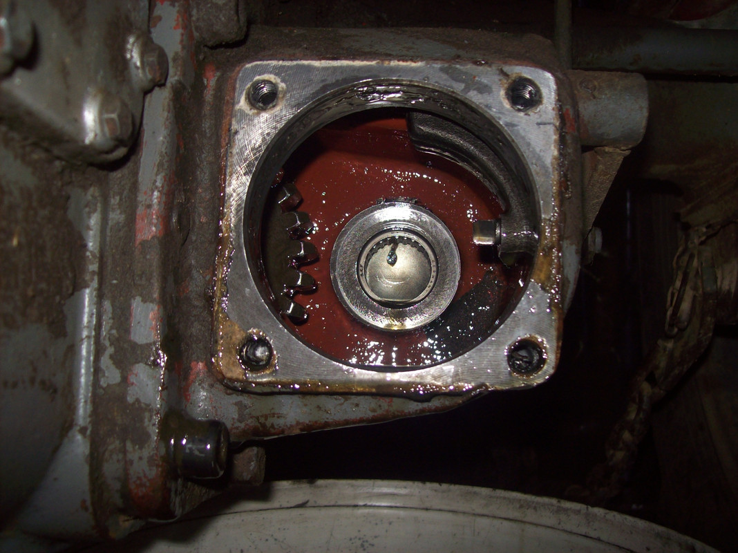

Imam pitanje, što točno dihta na ukapčilici kardana(ručici) da ulje ne izlazi van iz mjenjača?
Djeluje mi da je procurio na samoj osovini ukapčalice pa me zanima jel dihta gumica ili neki semering?
33,207
Seemering 15,8x24,5x4,76
Da bi rastavil moraš skinuti kardan i poklopac semeriga velikog kojeg također nebi bilo loše staviti novog kad je več sve dole.
Evo jedna slikica ako pomaže za lakše shvačanje.
33,207
Izgleda da da, sad sam malo bolje pročital pitanje.
Ako je tak nema veze, semering je i tam i potpuno istih dimenzija.
Ako se kučište i osovina poderalo treba piksirati jer semering nebu držal.
