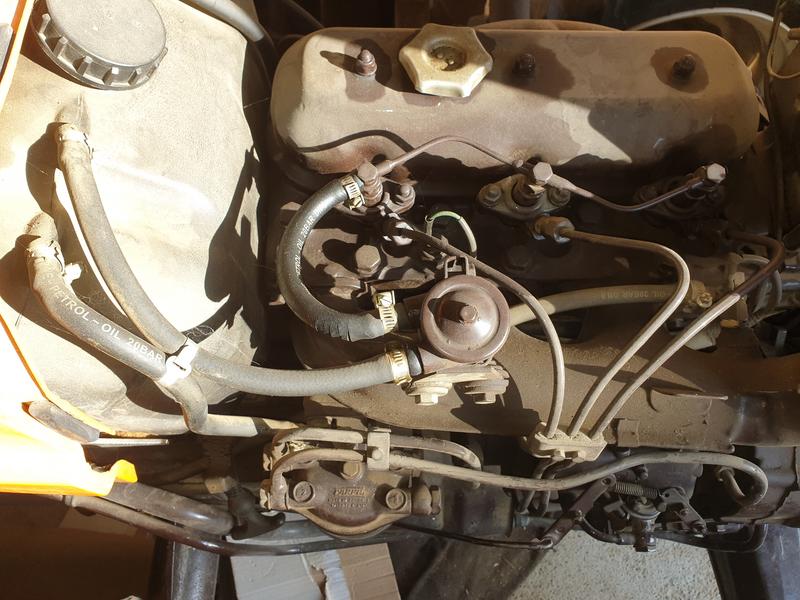

Od kud je najbolje spojiti dovod goriva na grijač za ove motore?
Vidio sam kod nekih da ide s prelivna dizni na "T" komad pa s "T" komada u rezeroav i na grijač.
Čini mi se da tu nije neki pritisak dovoljan da ubrizga u grijač gorivo da on otvori.
Normalno pritiska ima dok ima preliva, ali ako traktor stoji ugašen par dana, pritiska nema pa pri prvom grijanju nema goriva u grijaču.
Drugi način je da ide direktno crijevo niskog pritiska s ozračivača drugog filtera goriva na grijač, tu AC pumpa drži pritisak. Pa ako je AC pumpa dobra onda to drzi par dana pod pritiskom.
Što vi mislite?
I čemu služi kod nekih onaj mali spremnik/razvod goriva koji se nalazi prije grijača ?
31,336
Upravo tome da ima goriva kad nema tlaka.
Na Štoreu je taj lončić spojen iz povratka s dizi, a iz njega ide u tank.
EDIT: evo slike

Jel zna netko koji je fi tj M navoja na grijacu za sppj crijeva za gorivo pa da kupim crrijevo ili odgovarajucu niple spojnicu na gumeno crijevo?
Ako netko zna gdje ima za kupit zamjensko pa da sredim to i zaboravim.
31,336
Zavisi kakav ti grijač ima priključak za gorivo.
Na slici se vidi da je crijevo na mojem nataknuto i stegnuto šelnom. Crijevo je fi 8mm,ali nemoj kupiti Gufero, jer se bu raspao kak se i moje.
31,336
Pitaj kolegu forumaša Štore 502 jel ima koji lončić s grijačem.
33,380
M 10x1.
To spoji bilo kam na vod poslije ac pumpe, ugradi ventil kojeg buš po potrebi otvoril ili zatvoril, prije grijanja stisni par puta ac pumpu i živi sretno po pitanju grijača.
