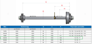

Osovina od kamiona bez fedri? Kak ju spojiti z šasijom? Ne znam baš, čini mi se skupa igra.
Zakaj? Napravi se trapez od prešanog lima ili jedan U profil između šasije i osovine.
Ak nabaviš osovinu z federima, još bolje.
Imam ovu od Mlaz prikolice. Ovi kotači su od nje..
A i mislim da se više nebude takav teret,a do 5 tona bi trebala zdržati..
Osovine od Mlaz prikolica nisu neka sreća...neki kolega forumaš ju je mijenjal, jer je pukla...a i nije jedina takva. Radije ju prodaj za dijlove, a sebi kupi novu osovinu v Sloveniji, pa budeš mogel prikolicu atestirati i registrirati...kad si već toliko truda uložil u nju.
Ak nikaj drugo, bude vrijedila 4...5t e, jer sad vrijedi samo na kilu (osim uporabne vrijednosti).
4,259
Hmm. Kolko bi po tebi morala biti široka osovina? Tj vanjska mjera kotača?
Znači trebalo bi variti po šasiji za složit nosače, to mi se ne sviđa..
Jedino da najdem z fedrima, pa njih uspem na iste nosače prilagodit 🤔
Koji kamion bi se tu uklopil?
31,508
Rekoh, neka prikolica, ne kamion.
Ne bi trebalo variti: more i na šarafe.

Po pitanju tamićeve osovine ti je odokativno misljenje. Strucno bi bilo drugacije. Ta osovina moze da podnese daleko veće terete. Glavcina i lezaji neke serije su prcnika 55/ 100 i 60 / 110mm, sirine oko 25 mm, radi se o konusno valjkastom. Pozeljno je uporediti sa standardnom osovinom, onom tvojom ili " MUHA" koja je vozila 3 kubika šodora ( neznam cija) . Iako je suplji rukavac stijanka je 12mm i podnosi velika opterećnja. Radio sam prikolice od tih rukavaca niko nije polomio a neki tovare i po 7 metara drva ili oko 6t.
Ako zelis da komentarisemo razlog ograničenja male nosivosti tog kamiona.
31,508
Širina traga...
Nemrem ti dati jednoznačni odgovor, dok ne odlučiš koja dimenzija guma bude.
Postoje dva kriterija, pa ti odaberi koji ti više paše:
- vanjska širina tak da nije širji od vanjskog traga CASE-a (ak je uži od prikolice),
- tak da stane pod sanduk, znači do 2m izvana
Pretpostavljam da bi 1600mm trebalo biti optimalno:
Pripazi samo da ne bi pri bočnom naginjanju gume strugale po sanduku, obzirom da je na širjoj osovini to bolje izraženo.
Vodil sam se računicom prema nosivosti kamiona, jer nemam podataka za tu osovinu.
Obzirom da @smilan veli da to more nositi, onda bi samo izbacil kućište diferencijala i raširil ju u sredini komadom cijevi s dvije flanđe.
3,669
Prosirivanje osovine sa dodatkom cijevi sa fasnom je komplikovano. Bolje je odrezati i postojeće flasne i naci iste cijevi i to lijepo zavariti na željenu duzinu daleko brze. Mislim varenje flasni, obrada busenje rupa to je zahtjevno, ovako samo priprema i zavari se brzo. Bar sam ja tako radio. IMG_20210309_162516.jpg
Ova je prosirena malo i više da bager udje imeđu tockova. Nevidi se baš ali nema flašni na osovini samo dodatak i uavareno.
