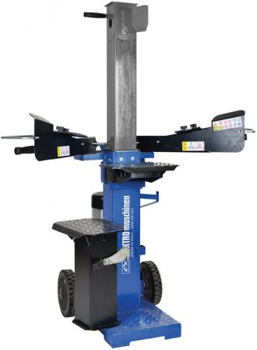

Cjepač za drva HECHT 6160 16T ELEKTRIČNI ili
To rješenje s cilindrom približno u sredini sjekire mi se čini profesionalnije od rješenja . 10 tonski mi je cjenovno prihvatljiv i ukupna visina nije prevelika. Osim manje sile največi nedostatak vidim u niskom položaju kalanja kratkih komada, a kralježnica mi je već u dosta lošem stanju.
31,499
Iwanho, onaj Hecht spada među dječje autiće, s kojima su ga i slikali.
Da ti rečem kaj ne valja ili buš sam otkril?
Onaj na traktorski pogon je masivniji od električnoga. Vodilice su im plastične i ne brini o tomu.

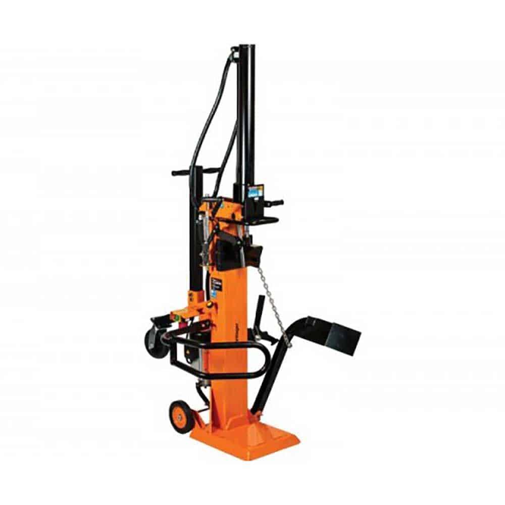

Brat ima Elektromaschinen 10 t, ali jednofaznog (vjerojatno je greška u oglasu, jači od 10 t su trofazni). Princip je kao kod Villagera.

Iwanho, za kratke komade ti je bolji ovaj s uvlačnom sjekirom, jer ti je komad visoko i ne moraš se prigibati.
Ovaj kineski, kaj ih prodaje Panex, je predviđen za rad prek kiper ventila. Znači da je jako spor (ili bi motor moral raditi na punom gasu, ali i dalje bi bil spor, jer većina traktora ima pumpe malog kapaciteta). Cijena koju traže je blizu cijene samogradnje i isplatilo bi ga se kupiti. Videl sam ga uživo u Gudovcu i solidno to izgleda. 4000kn, kolika je razlika do onoga s vlastitom pumpom, je previše. Čak i da kupuješ u Hrvatskoj, multiplikator, pumpa i dvije cijevi nemru koštati toliko. A tebi je Slovenija na pljuvomet, a tam to možeš kupiti još jeftinije.
Ovaj Lancman, kojeg spominje Brgud, je dobar primjerak, samo nije po cijeni usporediv s ostalima.
