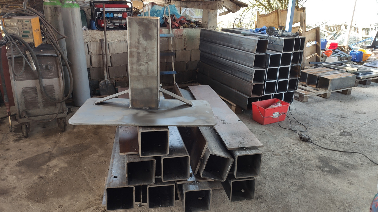

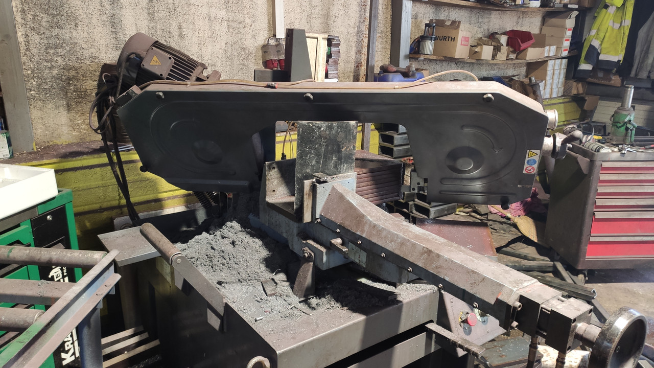

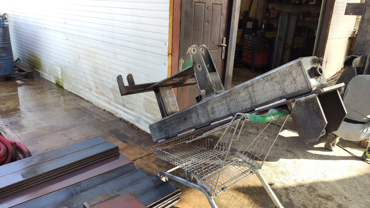

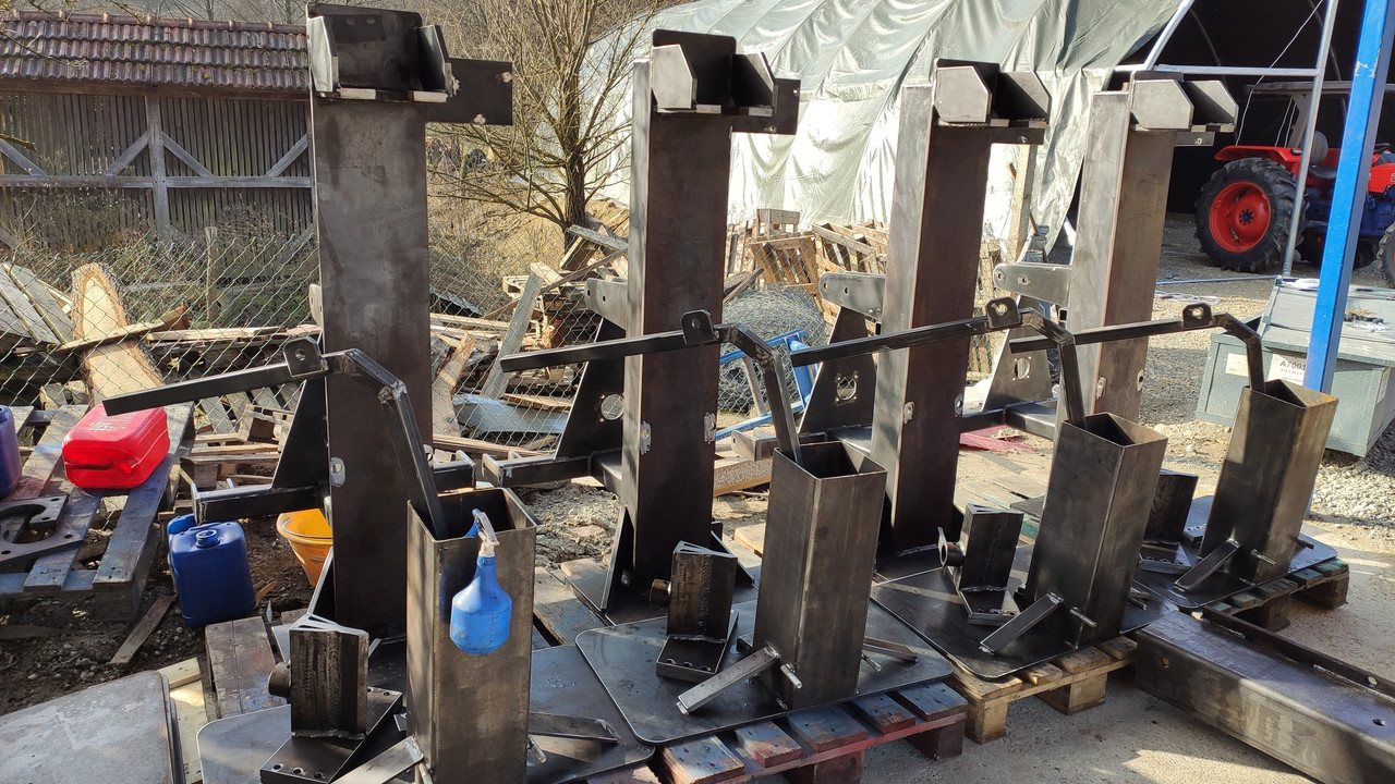

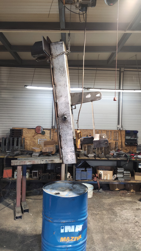

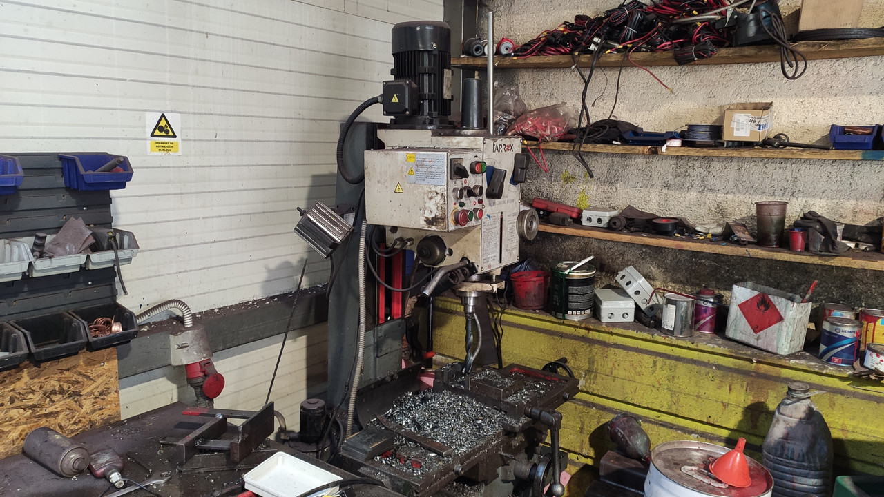

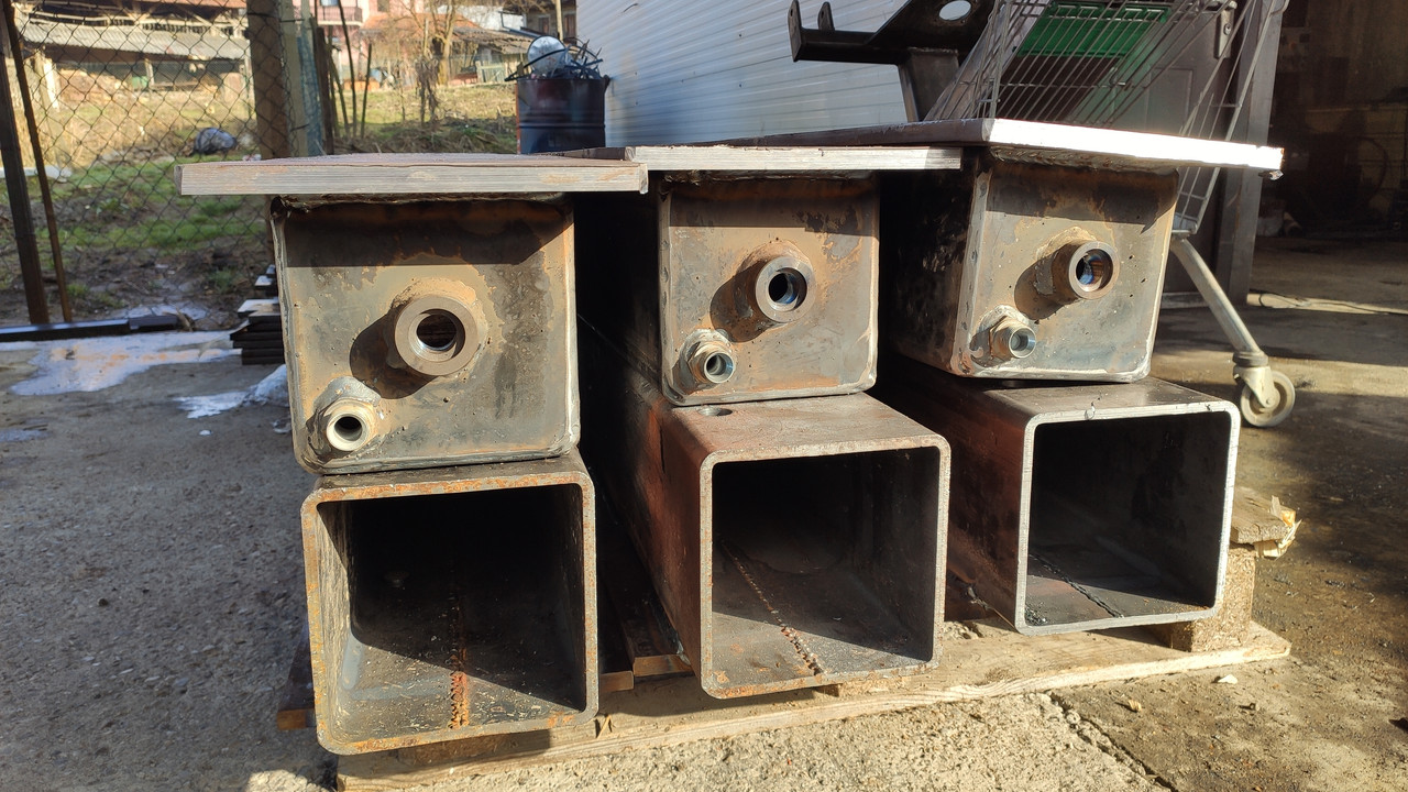

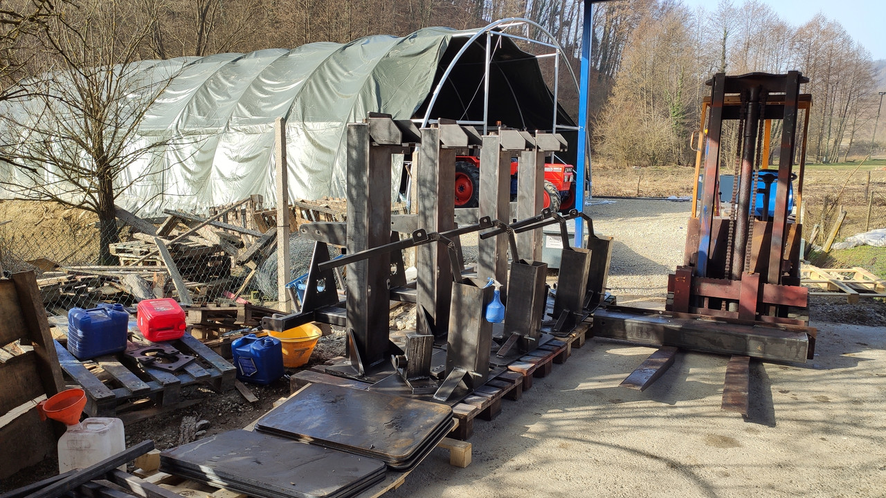

Bil kod prijatelja da mi napravi kalač, al je malo u gužvi, pa kad stigne bude, meni nije hitno pa kad bude. Veli da svaki dan ga ljudi maltretiraju koji su sami delali i nikome to nije to, kak sad ovo, kak bi ovo, i kad sve naknando naprave skuplje je nek orginal. Kalači kod prijatelja ideju ko ludi, ne stigne delat kakva je potražnja.
Ima sad naruđbu u 3mj 80 komada.
