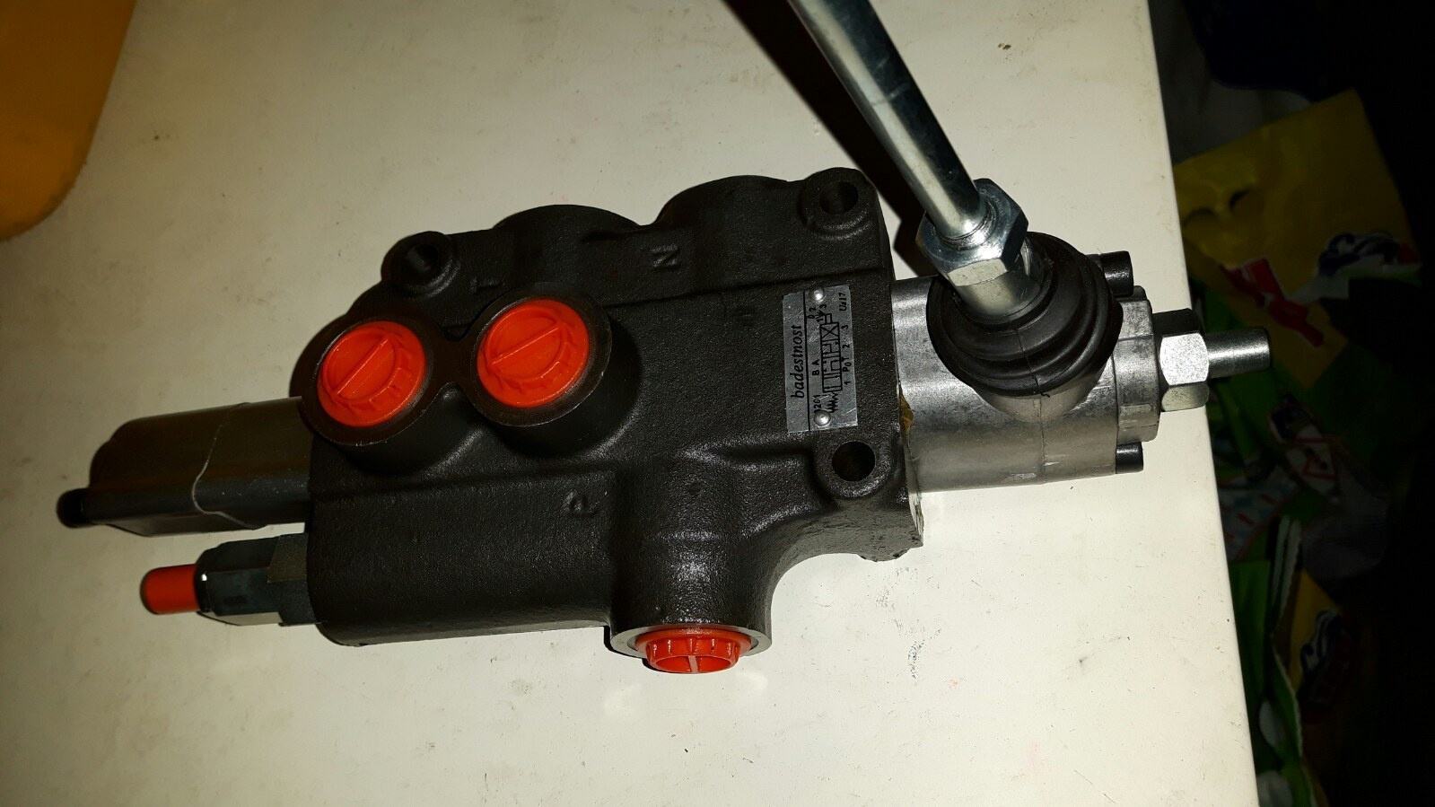

Može li mi netko savjetovati od koliko protoka mi je potreban razvodnik ako pumpa daje 23l?
powershift
13 Stu 2007
2,932
protok 23 l, a preporuka razvodnik 80l. Kad bi tako radili inženjeri gdje bi nam bio kraj, ma jos bolje 120l nek stavi, i koliko deblja crijeva, samo da napomenem da ove stvari nisu tako jeftine da se pretjeruje u veličini
12,463
Pa onda mu i ne treba razvodnik! Samo mogućnost promjene smjera okretaja zupčaste pumpe!
