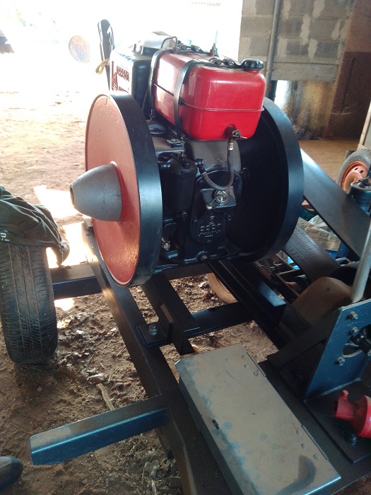

Evo o kakvom se stroju radi, kombinirani stroj za piljenje i kalanje drva. Pogonski agregat je Aran - Torpedo, dok je ostalo sve napravljeno u kućnoj radinosti. Uživajte u samo sedam slika.;)
PS
Na drugoj i šestoj slici se vidi kardan koji se samo prebaci sa cirkulara na pumpu cjepača, isto tako poluga za uključivanje pogona.

Ima po bosni toga za kupit ima i videa na youtube, davno sam to vidio samo nije aran gore nego Lombardini 450-510 i slični dizel jedan cilindar motori
E da tamo je još i bolje jer dvojca rade u isto vrijeme, jedan pili drugi cijepa a vidim da tu ne može u isto vrijeme
