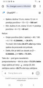

A pošto bi cijepao položenu metricu, smatram da mi ne treba oštrica duga 15 cm, da li bi bilo lakše cilindru da gura neki uži klin
Naknadno vidim odgovor od smilan
Možda klin sa dvije razine širenja

Ohrabruje me ovo😁
    23.8 KB · Pregleda: 28
    31.4 KB · Pregleda: 28

Nisam razmel ni riječi... a i pitanje je koliko je to pouzdano.
Kaj je klin, a kaj je sjekira?
