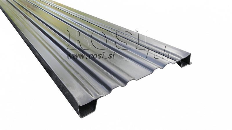

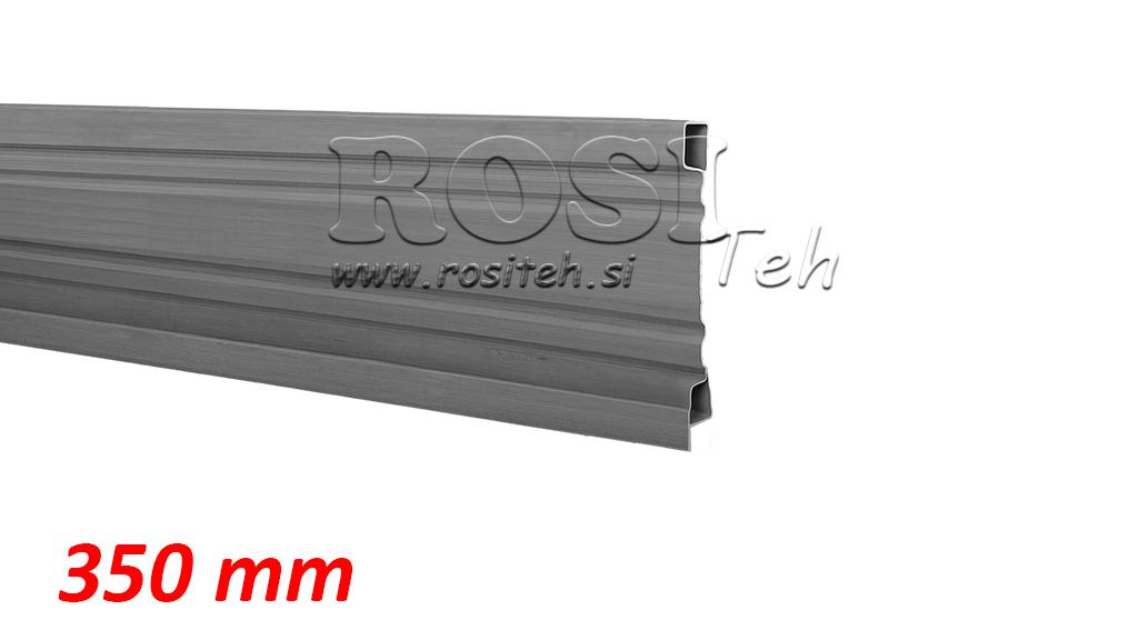

Nebi nista skuplje kad mi ne sluzi za neke velike stvari, vozim gajbe, granje , malo drva, alat...Leško i slicne bi bile neiskoristene.
Pitat cu ih onda makar stranice nove da mi naprave, ove su dale svoje. Nemam nikog u blizini da mi napravi takve rebraste. Onakve od profila i lima ne zelim.

Ovakve bi te dosle cca 300€, malo farbe i 3 puta bolja prikolica od hittnerove, e vidis ta je 2,5t po papirima i ima 630kg
A leškova moja po papirima ima 3t nosivost i ima 1100kg prazna🙄 bočne stranice ne može jedan sam skinut i stavit, i onda kazu lesko ne valja🤔
