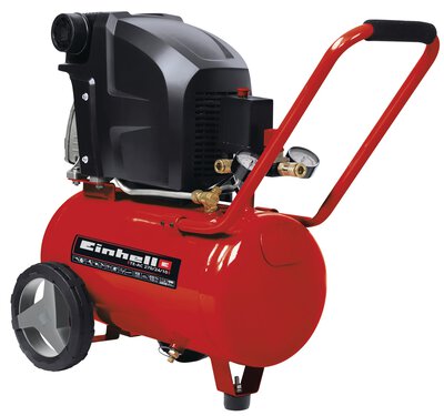

5,885
Einhell kompresor. Radi. Dođe do 6 bara i ne može dalje. Radi u nedogled.
10 bara je inače. Uljni. Redovno mijenjam ulje. Nije puno korišten.
Nigdje ne pušta zrak.
Jel da ga hitim u smeće ili?
33,713
Ja bi skinul glavu pa bi videl kaj ima unutra i o tome bi ovisilo jel bi išel u smeče i ne.
Mada, pošto nije puno kotišten, a pokvaril se možda se ni ne isplati ništ ulagati u njega.
1,598
Namaži ga cijelog sapunom, možda negdje ipak pušta. Ako ne, onda vjerojatno loše karike.
5,885
Sad vidim da mi je izbio ulje na čep iza. Sad jel to direktna posljedica kvara ili zato što je radio cijelu noć. Ne znam

33,713
Ako je cijelu noč radil bez prestankai motor nije izgorel digni mu spomenik i kupi isti takav. Najvjerojatnije je poderal karike jer se prepreprepregrijal

5,885
Kad spustim presostat na cca. 6 bara onda se ugasi i radi normalno... Znači da je pumpa ili karike..
