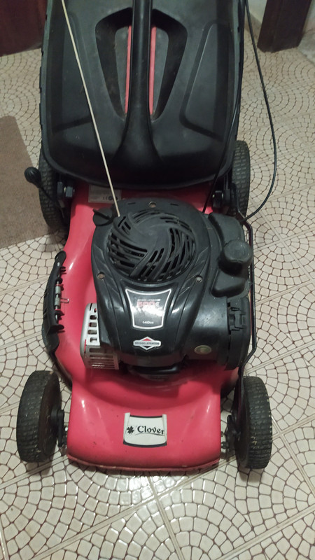

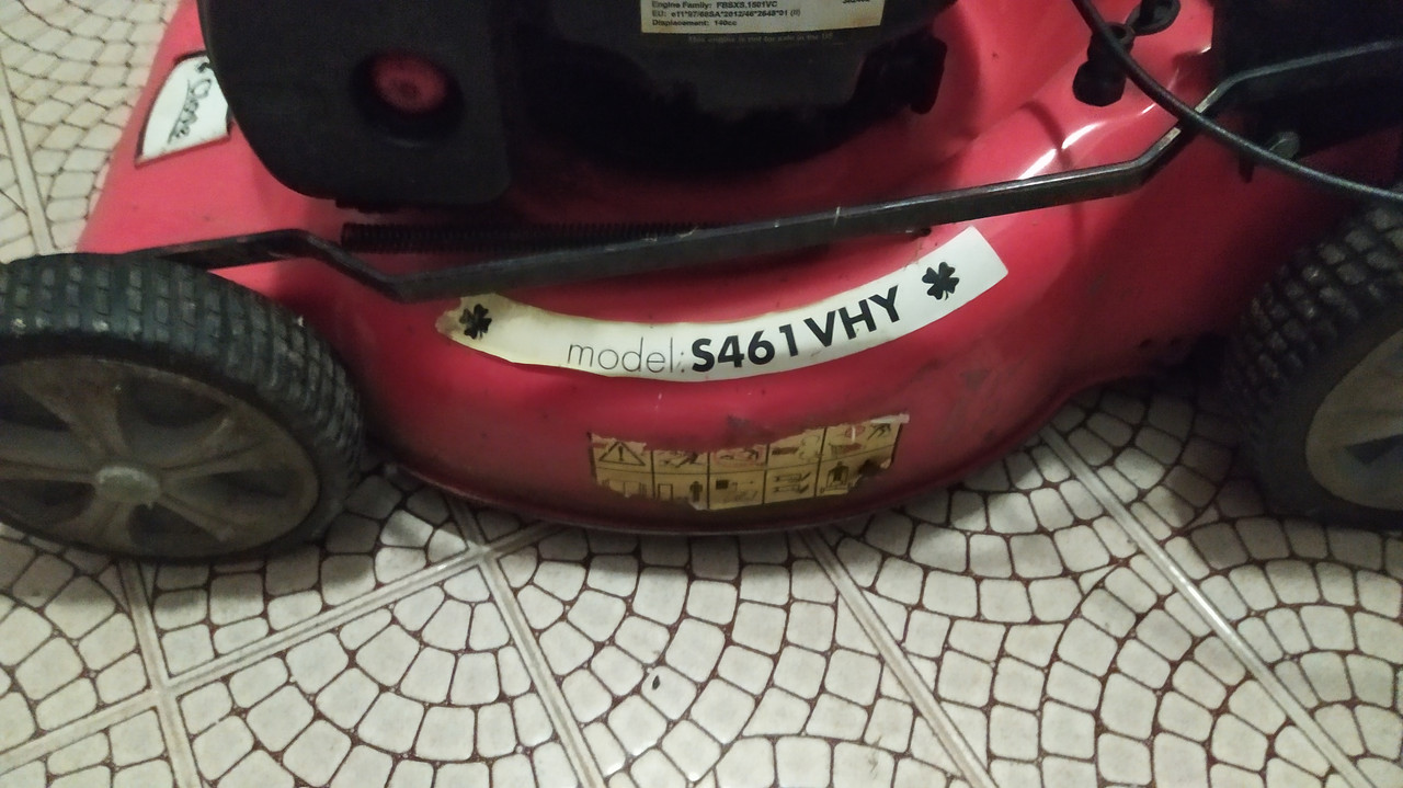

Evo slikica.
Clover je valjda napravil (ili samo nalijepil naljepnicu) samo te 2016. godine kad sam ja kupoval.
Trenutno sam okupiran z vađenjem i sušenjem bučnih košic, a iza toga branje kuruze, tak da popravak ne bu baš odmah. No to ne znači da nemremo prokomentirati problem.

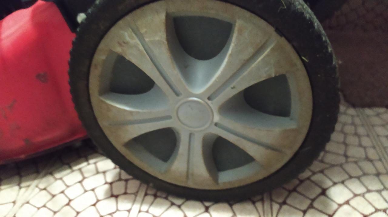

Danas je trebalo pokositi pa sam skinul kotače.
Kapetane po tvojoj uputi ratkapa još sad ne bi bila skinuta. No to ne znači si imal lošu namjeru. Naime kod moje kosilice je ratkapa takva da nemaš gdje čvrsto primiti i jedini način je bil upravo suprotan preporuci. Prvo našpanat pri jednoj strani.
Na kraju osovine/vratila je zupčanik sa nekom vrstom frajlauf spojke u sebi. Kod okretanja, kotač koji ide u rikverc vrti vratilo, a onaj drugi se slobodno vrti na vratilu. Nemam kliješta za seger, a nije mi se išlo do brata po njih pa sam pošprical z WD-jem i razgibal dok se oba zupčanika, dok se nisu dali lagano istovrmeno okretati u suprotnim smjerovima. Ako je uzrok u zmazanoči nastaloj kombinacijom prašine i vlage onda bu stvar nakon upotrebe WD spreja možda još gora.
U svakom slučaju kad uhvatim vremena valjda bum skinul segere i izvadil zupčanike sa vratila.
Mogu li očekivati da kod izvlačenja zupčanika nekaj ispadne van? Ima li neka opruga unutra?

na stranici 8 i 9 ove teme imas kako izgleda sistem pogona kosilice....
9,265
Velika hvala dohtore. (y) :ppozdrav:
Mislim da mi je sad jasnije. Kod mene je sigurno zaštekal štift koji je u rupi na vratilu, a koji bi trebal lagano kliziti po rupi kak sekotač okreće.
Ti si, ako dobro vidim na slikama, pošteno namazal tovatnom mašću.
