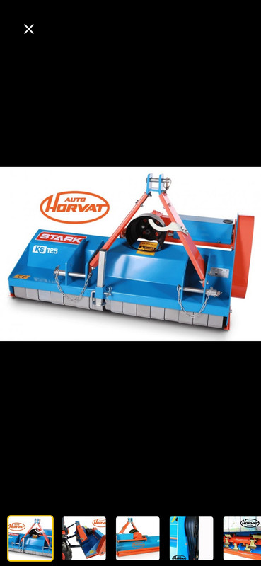

Pozdrav svima
Posjedujem stark.malcer, radne dimenzije 125cm i.cesto.mi se dogadja da.mi se poneki cekici "zapletu" jedan u drugi. Obico sa strane predzadnji. Ima netko iskustva s istim? Znaci kao da prethodni pretekne ovog ispred sebe i zapnu jedan u drugi, moram stati, dignut malcer, pomaknuti i otkaciti jedan s drugog i dalje nastavit

Hmmm izgleda da raspored čekića nije baš dobro složen, pa su preblizu jedan drugom ili im ne odgovara radijus okretanja prema promjeru rotora..
Dal ti počne i vibrirat kad se to desi ili samo lošije malčira? 🤔

Ne vibrira nista, barem ne osjetim neke pojacane vibracije. Jednostavno ostaje nepomalciran trag tu gdje si se zapleli

Pa moraju se pojaviti vibracije jer je to umbalans!
A kako bi inače primjetil da nekaj nije u redu? Mora da mu jako trese malčer, a znamo do čega to vrlo brzo može dovesti. Jedino ako se prije ne potroše pa budu manji onda možda neće cvikati, a do onda tko živ....
Ako je pod garancijom reklamirati dok nije nastal veći kvar.

Nazalost jamstvo isteko jer u startu nisam smatrao da je to neki veci kvar 🙄🙄 Mislim, malčer nema ni 10sari rada do sad 😔

Daj sliku toga kak se zapletu ako imaš..
Možda ti se to desi samo kad ugasiš malčer, a uzrok nemalčiranju je nešto drugo.. Recimo preveliki razmak između batova

Nazalost slike nemam. To.se dogadja od starta. Uzrok nemalciranja je upravo taj. Jer kad vidim nepomalciranu straftu, stanem, fignem malcer, "raspetljam" batove i nastavim dalje 🙄

Kad ti zacvika probaj ga dići na hidrauliku, da nije na zemlji, pa budeš vidio kakve su vibracije u odnosu na rad kad nisu zacvikani. Bojim se da ti budu brzo otišli lageri/kučište.

Da promjenim bate i stavim nozeve? Pretpostavljam da se nista ne bi promjenilo 🙄

Slikni prvom prilikom. Baš me zanima kak se to dogodi..
Uh trebao si odma u startu to reklamirat, da se kvar otkloni
Prvo probaj nazvati prodavača i ukaži mu na problem i pozovi se na reklamaciju. Nemreš ništa izgubiti (osim živce). Taj nedostatak nije nastal uslijed korištenja već je prisutan od početka/izrade malčera.
