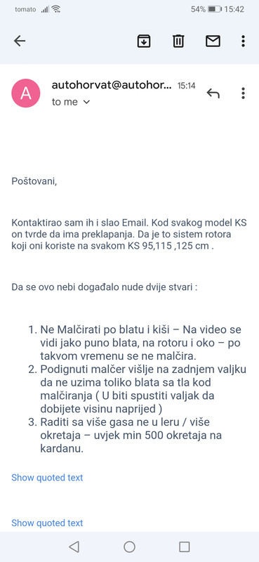

Pa.u tome i je problem sto.se to ponavlja. Poslao sam im video, oni su rekli da ce poslati u tvornicu i povratno mi se javiti...nadam se, jel..

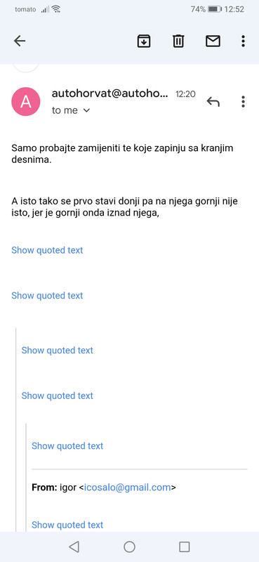

Vec je stari imao ideju fleksom preci malo te nozeve koji zapinju sa strane , al vjerujem da bi doslo do debalansa
4,178
A jojjjj. Pa ja ne vjerujem da se ovo zapravo događa..
Po meni konstrukcijska pogreška, krivi odabir batova i raspored ušica, al i promjer cijevi..
Kolko imaš sve ukupno batova? I daj molim te slikaj utege koje su navarili za balans.
