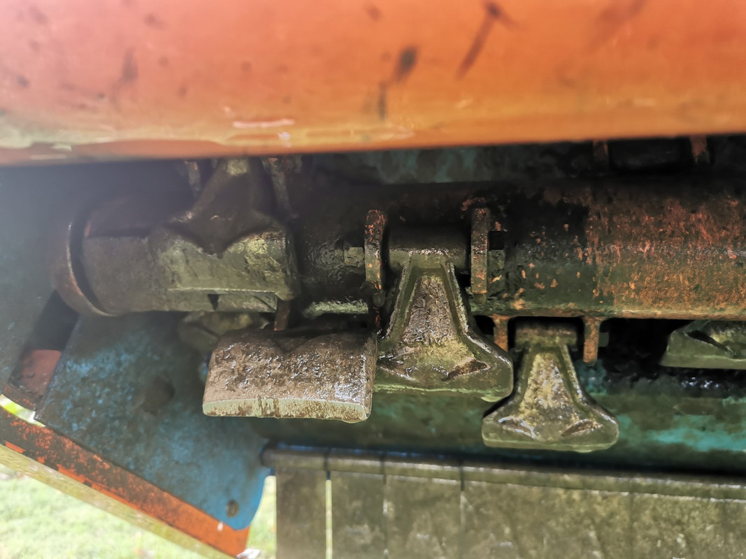

isalopek
15 Ruj 2010
530
@isalopek ima li novosti i rjesenja tvog problema???
Ima...
Cijela saga
Tvornica me nakon nekoliko mailova uputila na distributera u poljskoj za hr, koji je trazio puno slika, videa i svega...
Cak su mi iz tvornice poslali video svog.malcera i meni se cini da je to, slicno
Navodno je to ....tako. Rekli da se dalje obratim prodavacu, ali ne znam iskreno s kojim vise izgovorom
Probat cu ga dignuti na valjku malo vislje, drugo mi ne preostane
Inace, malo sam oprao to sve i pogledao pa evo i slika moga

Ima...
Cijela saga
Štovani kolega..pregledao sam sve Tvoje postove,i video..i zaključio da je malčer napravljen tako kako je.i da nije tvornička greška..jednostavno moraš očistiti vodilice šarafa..i pokušaj tjerat s večim brojem okretaja..zanemari broj koji ti traktor pokazuje..LP
