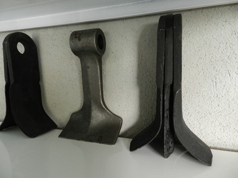

Za travu bi možda bili bolji i Y noževi. Duže će biti "oštri"
Akko želiš i ak si spreman investirati u to, probaj 👍

Ha gle, ako ce biti bolji za travu. Al ne znam za kukuruzovinu, krumpiriste?
4,258
Ma bude išlo.. Viđal sam Orsije s noževima u kukuruzovini sasvim solidno naprave..
Pa noževi su i na siječki od berača, pa ide 💪
7,027
Malver se koristi 85% za travu, 10% za kukuruzovinu i ovih 5% za kupinu/stelju. Dakle nozevi ni bili bolji umjesto batova?
Možda ima užih/kraćih batova sa kojima bi riješil problem.

Možeš probati pogledati,možda paše i od nekog drugog modela,mada i ti sa dva noža nije loše

Na stranici proizvođača je kod modela kao i tvoj, KS 125, nacrtani su y noževi u karakteristikama, dok kod drugih modela iste širine imaju nacrtani čekići.

Nebi me čudilo da je to rotor za Y a ne za cekice...imaju dosta preklopa kod mene na Bertiju je manji preklop

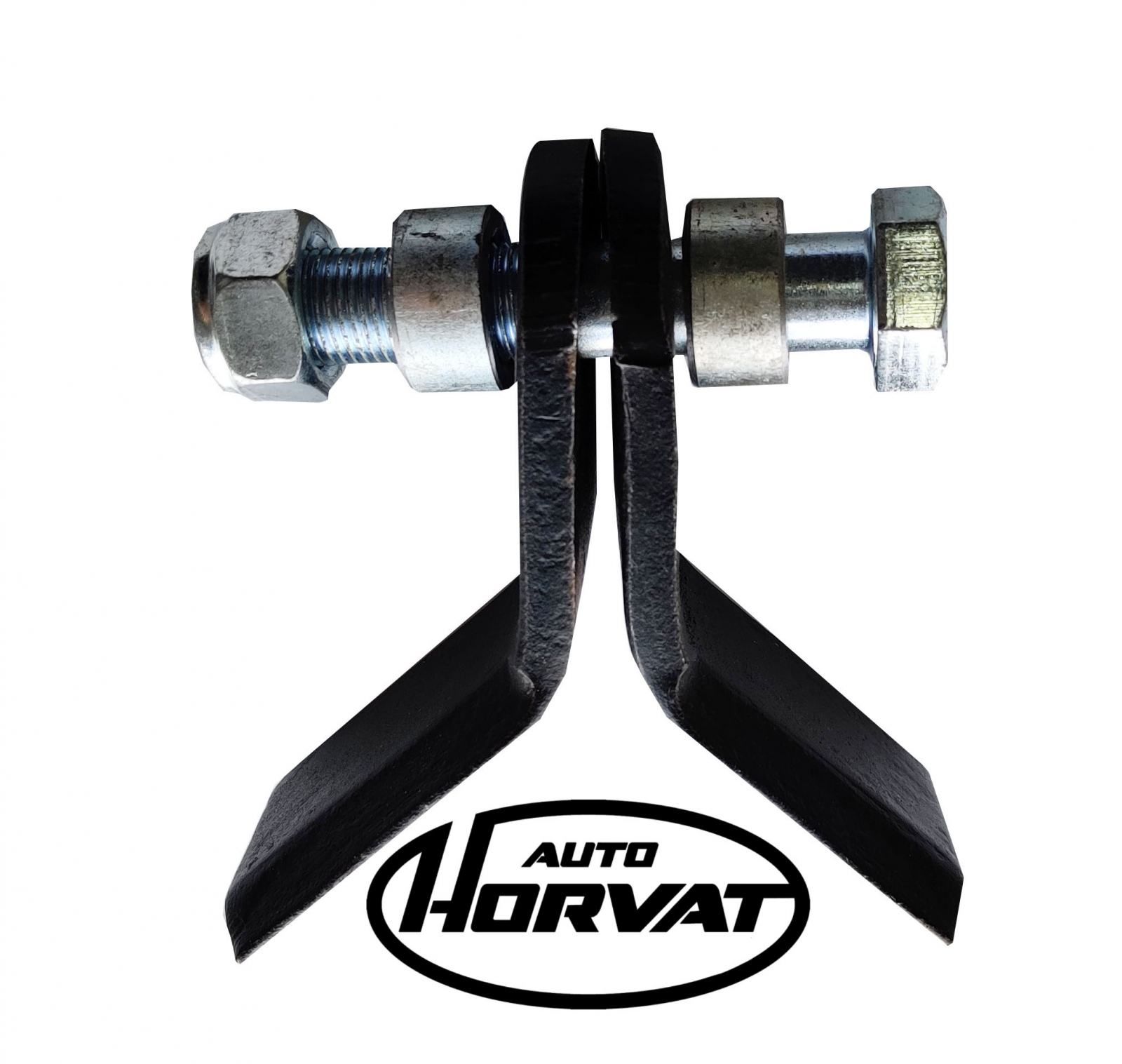

Istina, mozda je to samo slucajnost sto su nacrtani nozevi ili nije, pitanje je. Pretpostavljam da se isti sarafi mogu koristiti za nozeve i za batove?
Mozda su nozevi i kraci? 🤔
Samokočive matice obavezno nove, a ne koštaju ni šrafi toliko da se ne bi zamijenili.
