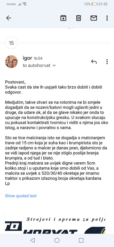

Da znam, znam, da sam trebao ici na reklamaciju. Al obzirom da nam je to prvi malcer mislili smo da se to "dogadja ponekad". Sto je tu je sad. I da ne uspijem nista, idemo dalje, jel...
Mozda netko zna tu kog na forumu da ima isti pa.da provjeri?

Evo trazimo racun pa cu biti pamwtniji. Inace Horvat daje 1 g jamstva na navedeno malcer. Imate negdje podatak o minimalno te 2 godine da znam na sto bih se evwntualno mogao pozvati ako dodje do toga. Premda Horvat kaze da to tako mora biti i da su mu tako iz tvornice komunicirali, meni bas i ne drzi neku vodu
Sto se tice zadovoljstva s istim i jesmo, mi nemamo puno toga za malcirati, sto govori i podatak o mozda 10rh da ima malcer u ove oko 2 godine koliko je kod nas (ne znam tocno sad,). Sluzi nam za krumpiriste i za odrzavanje 2 manje parcele i puta koje malciram cim trava poraste oko 20/25 cm.
Pretpostavljam da bi se moralo rezati ovaj srednji bat s rotora i onda napraviti balans ili staviti bat na drugo mjesto.

Kako.je on objasnio.moze doci do.takvog preklapanja.na malcerima 95/115/125 jer oni koriste takav rotor. Mene vise zanima od koga dobiti nesto napismeno, na sto se onda moze i pozvati, da se to preklapanje batova ne bi smjelo uopce dogadjati.
Ajd u svakom slucaju su se javili pa nisu zanemarili mail u potpunosti
Zato sam i rekao, ako netko pozna nekog tko ima star malcer dimenzija 95/115/125 sa vidi dal se to i njemu dogadja ili sam samo ja baksuz 🙄
