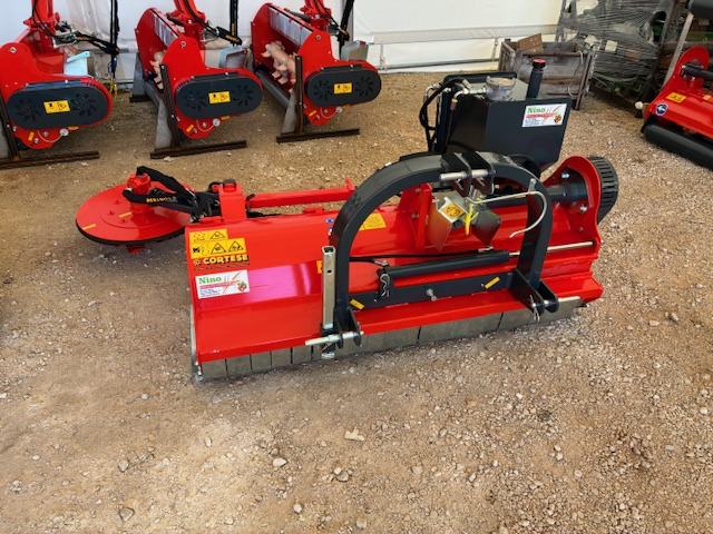

pozdrav ekipa, planiram kupiti malčer s diskom, trenutno imam roto malčer bez diska, s obzirom na godine i vrijeme dosadila mi je košnja trimerom između redova :)
i sad dolazimo do problema, IMT 539 nema izvode hidraulike na koje bi mogao spojiti disk, postoji li neki malčer s diskom koji bi se mogao spajati na njega da je moguće kupiti s računom u HR? :)
