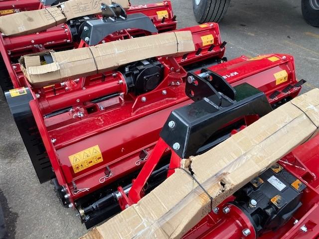

Vidio sam da nude te u Agronomu Kf modele, ovaj od 145 sa zadnjim vratima, fiksni pomak u desno što meni odgovara zbog voćnjaka, košta oko 1600 eura... Treba mi samo za mene, sve skupa oko 4000 kvadrata za kositi...

Mega ing je bolji. Konstrukcijski i što se tiče garancijem.
Ti iz agronoma. Barem kod nas. Su u agronomu već hrđavi. A da ne pričam da je kolega kupio pa da su u agronomu krivo sastavili. I onda je još imao problema s garancijom.
