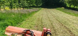

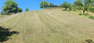

evo malo i mojih današnjih pustošvestija.
Slika dolje prikazuje "nevinu" parcelu gdje sam na kraju skoro potrgao malčer (malo je falilo da ne poberem skriveni betonski blok). Onda sam se zaustavio i malo "prosurfao" tom divljinom. Rezultat: otpiljeno drvo kojemu "panj" viri dobrih 30-ak cm, 1 polunagoreni pružni prag i malo neke stare bodljikave žice. Nazvao sam čovjeka i rekao da odustajem od posla:
Onda sam otišao na drugu ledinu:
I na kraju na treću:
4,258

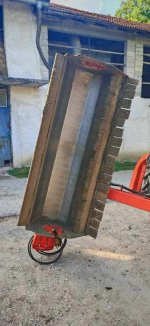

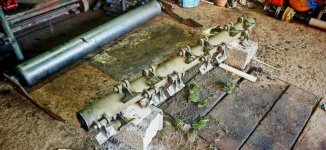

Evo i stanja batova i rotora. Batovi definitivno za zamjenu.
Pitanje za hrvoja u vezi postavljanja utega na zadnjoj sliki. Po meni to nije pravilno tak nakant
    36.8 KB · Pregleda: 70
    34.7 KB · Pregleda: 67
    30.2 KB · Pregleda: 70
    55.8 KB · Pregleda: 69
1,177
Taj stroj samo treba nove batove i vijke i smirit će se on. Možda pogledati ulje u reduktoru i set novog remenja. Nije to puno radilo, ako je potrošio samo ovaj jedan set batova.

@HrvojeS evo jednog pacijenta kojemu se smije balansiranje 🤭😀
Zasad je čovjek zatražio samo varenje.
Malčer je 96 godište, prvi batovi, i prvi remeni, a ima ih samo 2 komada..
Malčira samo voćnjak s ferkičom
bome lijep zavar! Zovu me sa svih strana, a ja još zapeo u njemačkoj, čak sam i njhi natjerao na rad vikendom :)
HrvojeS
7 Kol 2010
261
U pravilu najbitnije je da je uteg postavljen tako da čekić ima prostora iza, znači da me udara po njemu.
drugo manje više ovisi što se radi, u što ide rotor. Ako ide samo u travu nije tako bitno, ako su oni šumski koji idu po svemu, onda sigurno da nećeš staviti nešto što strši jer vrlo vjerojatno od njega ne bude ostalo puno :)
4,258
Budem mu ja promjenil šrafe i batove, pa ga zavrtimo.. Ak budu neke prevelike vibracije se čujemo 👌
