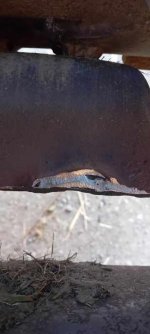

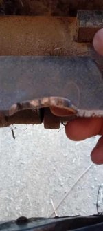

Lijeska da vas nema trebalo bi vas izmislit 🥳 (y) ?
Malo reparacije dvaju čekića ni se htjela šinja maknut

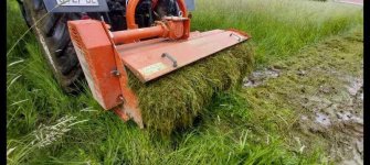

Neki dan sam malcirao s tierre malcerom, mokrija trava pa evo kaj se desavalo, 160 sirina.
Problem je u cjevi znad valjka koju postopa, nece bacat masu van, + valjak to nestisne nikak bas kak je onaj moj gramip znao.

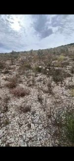

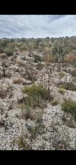

Moze jedno pitanje za znalce.
Ima li šanse malcer na ovakvom terenu ili ce se izrazbijat od kamenja? (Slike ispod)
Radi se o kršu(splitsko dalmatinska) koji je pofrezan. Ima li nekoga da se bavi s tim u zupaniji.
Dodatno pitanje, ovi malceri na daljinsko upravljanje, valja li to išta ?

Pa ima i vrsta malčera koji kamen melje u zemlju.
S običnim malčerom namjenjenom za košnju trave i manjeg šiblja, budeš potrgal čekiče, pomotal rotor i.....nebudeš napravil ništa.
1,121
Pravo pitanje je - što bi ti uopće malčirao u tom kamenu? Jer tu vegetacije skoro da i nema. A sve ono što nekako uspije narasti i opstati u tom okruženju čuvaj kao oko u glavi.

Zanima me malcer a ne freza za kamen jer je s frezom vec napravljeno i to košta jedno 20 puta više.
Vegetaciju i korov trebam rjesavat jer su posađene masline.
Probat cemo pa budemo vidjeli kako ide
31,419
Ide to, samo se nemilo praši.
Podigni malčer na valjku, kak su ti rekli, i ne kosi do tla. Ako negdje zaore, bude samo buke i prašine... A možda i ugasi traktor ;)

Nije problem cijev neg otvorena vrata. To su servisna vrata i nisu konstruirana za rad.
Ja vrata nikad ne otvaram jer hocu da se napravi cim finije
