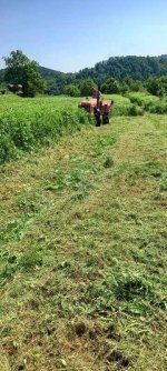

Ono što ja izradim nema prepreke u visini korova niti gustoći. Kvalitet je da traktori do 60 ks nemogu ama baš ništa da polome od rotacijkih dijelova. Jednostavno mora da gasi traktor stotinu puta bez havarije, kod udara noža u neki predmet. Evo slika sa travom većom od metra. 20230620_103756.jpg
Kad je manje zelene mase ili kad ima prosušene i ostarile trave onda ide u prah. 20230815_184749.jpg
E sad moj stav je da ako je roto malcer dobar rad sa istim je brži, može ga pogoniti daleko manji traktor, manja potrošnja goriva. Imam tri primjera a jedan je moj bratić je kupio batičar 160 za 539, jer je mislio da to ide glat te ga je nakon mjesec dana prodao u bezcijenje i od mene uzeo roto.
