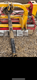

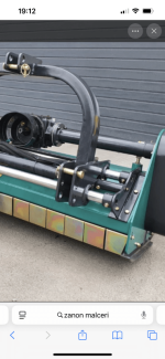

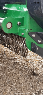

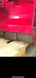

Planiram zamjeniti prednju gumu na malčeru s metalnim zavjesicama. Malčiram većinom travu i pokoje grane od orezivanje vočaka. Važno mi je da što manje malčer baca izmalčiranu masu naprijed prema traktoru. Čini mi se da bi metalne zavjese bile ok za to, ali nisu ni lanci za odbaciti. Ako se idlučim za zavjese je li da ostavim samo da idu prema nazad, ali ne i prema naprijed kao na slikama ili da slobodno idu prema naprijed? Koja su vaša iskustva s zavjesama ili lancima?

Bolji su lanci.. Kraće vrijeme i manjom površinom su "otvoreni". Al bar 8 mm kariku stavi, da bude dosta teško
Jedino kaj ti se zna zapičit grana ili kukuruzovina u kariku pa moraš počistit tu i tam dok otkopčaš..
