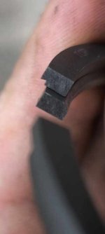

Karike kupljene u masivi, imam klipove s 4 karike. Koja od ovih sad ide na 2. A koja na 3. Mjesto?

@Tino pogledaj si raspored na klipu kojeg izvadiš iz motora.
(zamjena karika na klipovima motora, to nije mačji kašalj, bez ljutnje molim na ovu moju opasku)

Dobro, nisam složil jedan motor... Klipovi su vani sve je spremno za ugradnju al karike koje su sad u traktoru nisu iste ko ove... Tražim odgovor na postavljeno pitanje.

Najbolje pitaj u trgovini gdje si ih kupio, jer ako "tvoje dosadašnje iskustvo" nije dovoljno da prepoznaš "koja od tih novih karika" ide u koji utor. Malo neobično...

33,681
Na gornjoj piše top ali nejde gore.
Znam ja da si se ti naslagal motora ali baš s ovakvim karikama se nisi nikad susretal?
Kaje Tinek, jesi se ti njega nagazil pa ga buš sad počaštil sa karikama i to iz Masive :hahah:

Ne nisam nikad videl takve karike al sam skužil i sam kud koja ide...
To sam dobil i to ide gore, kaj da mu ja sad delam. Nisu ni klipi org gore
33,681
Onda koja ide kam da čujem.
Ovak ko na slici ili ipak ne tak?
