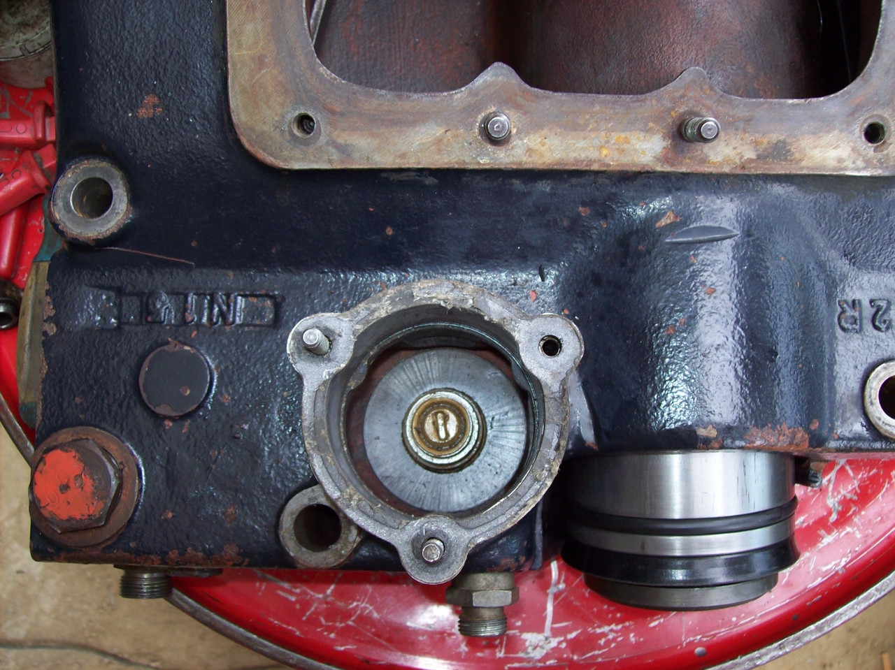

To je onaj plastični usisni filter, postoji još jedan papirnati uložak (mali) koji bi se trebao kao redovito mijenjati. Ovaj usisni je zaista u jadnom stanju, jel to radilo na rabljeno motorno ulje u hidraulici?
Tino
23 Svi 2012
3,565
To se dogodi kad se ulje pregrijava. Sve šta je gumeno i plastično ode u k*rac...
33,681
Ovaj
Pregrijava se jer je nekaj neispravno ili se radi na način i sa strojevima koji nisu zamišljeni za taj traktor.
33,681
a ne, ne. Pumpu si mjenjal jer nisi znal gde je kvar, kak i ulje. Od ulja i filtera svi kreču, a poslje kak se natrefe na stvarni kvar.
Tino
23 Svi 2012
3,565
Dobro ak ti znaš bolje od mene 🤷
Pumpu sam mijenjal jer se grijala i nije bilo pritiska iza na izvodima. Uz nju se mijenja i ulje i filteri kad ga već moram spustiti van. Sa zamjenom pumpe se pojavil drugi kvar koji prije nije bil jer je bilo premalo tlaka.
Al eto, ja sam ocito idiot pa se ne razmem kj delam 🤷
33,681
jos hidraulik popraviti i more u rad
A kaj bi ja znal, ja se samo sečam da se hidraulik popravlja cca godinu dana, a sad pak veliš da se nakon zamjene ulja i pumpe usljed velikog tlaka pojavil sljedeči problem.
A znaš kad je ovaj bedak ( ja ) popravljal razvodnik hidraulike?
Onda kad su majstori popravljali i razmišljali kaj delaju, a ne mjenjali napamet pa kak ispadne...
1,167
Ako je hidraulično ulje toliko pocrnilo - onda se baš gadno (možda i duže vrijeme) pregrijavalo. 'Srećom' u torpeda ne ide baš puno ulja u hidrauliku, pa nije neki problem za promijeniti.

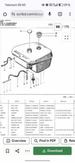

Bok, zna netko kako točno stoji gumeni odbojnik rezervara, dali ide ispod ili unutar nosača? Imam vijak, podlošku i cijev original a amortizer mi dijeljuje nekako prekratak. 5323.jpg 5321.jpg
    35.6 KB · Pregleda: 13
2,328
Kada okreneš zadnju sliku, odnosno rezervoar u položaj montiranja bi trebalo biti u redu. Gumeni odbojnik je onda između metalnog nosača na traktoru i rezervoara. Nisam nikad gledao i rastavljao na njemu rezervoar, no prema nekoj logici taj gumeni odbojnik/amortizer ublažuje vibracije, tako da ne postavljaš direkt na metalnu površinu. Barem sam ja tako shvatio tvoje pitanje, a i mogu ako želiš sutra pogledati na 55-ici, vjerojatno je isto ko na tvojem.
Hass
1 Srp 2019
871
Tako sam i mislio staviti ali onda mi je pre visoko rezervat gore i ne može se postaviti maska oko rezervara. Ako bi mogli poslikati bilo bi odlično jer na internetu nigdje ne nalazimo sliku gdje se baš to vidi.
2,328
Da li je taj gumeni odstojnik dobrih dimenzija? Probaj ga sa maticom još malo stisnuti ako ide, ali ne previše iako sumnjam da je tu problem, moguće da je nosač s vremenom se iskrivio, ili drugi dijelovi oko samog rezervoara, možda i sami lim, pa teško sjeda. Teško je reći, budem sutra probao poslikati koliko se najviše može.
Hass
1 Srp 2019
871
E ne znam dali je odstojnik dobrih dimenzija jer moj je strunuo i ispao a sudeći po kvaliteti današnjih dijelova pogotovo za Torpeda i sam sumnjam da su štedili u materijalu pa da je manjih dimenzija.
Dali75
5 Srp 2017
325
Mislim da ima gume oko rezervara na polovici gdje je spajan pa se zna nažuljati na limove od oplate kad ispadne ta guma i pusti gorivo
Hass
1 Srp 2019
871
Dobio sam informaciju od jednog mehaničara da se prvo montiraju bočni limovi i gume na njih zatim se spušta rezervar na limove i amortizer ide odozgora.
