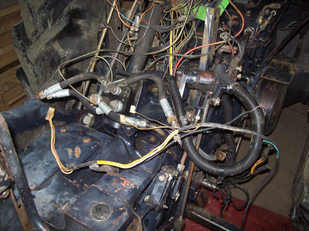

Curi mi tu na oznacenom orbitol kad motam u desno jel tu ide kakva brtva ili mogu silikonom to i kako je najlakse skinit i izvadit ?

Curi zato jer je propustil semering ili oring, ovisno o proizvodaču glave.
Po boji bi rekel da je danfosica gore.
Sa slikonom nebus rešil niš, a skidanje bude zanimljiv posel.

I skuzio sam da kad smotam skroz u stranu volan se jos okrece da li se on moze reparirat ili drugi se mora uzet
1,024
To je kao normalno, kada dođe do kraja volan možeš još pomalo okretati. A curi vjerovatno na semeringu/o ringu gdje ulazi osovina volana, meni je tamo procurilo i to se navodno može reparirati, ali isto tako navodno nema potrebnih dijelova (kod mene je bila orginalna ugradnja - prva petoletka) pa sam ugradio drugu (novu) glavu volana (Bugarska, Rumunjska? - hidraulika Kutina) koja je OK, samo je trebalo pripasivati hidraulične priključke, a tamo je inače malo tijesno (TX kabina).

Ma ide to, kad se dođe dovde sreči nema kraja...
Semering ili oring ima za kupiti, barem sam ga ja bez problema za ovu Orstu kupil i to pred 10 let.
33,333
Kabina je zlo (kad treba popravljati) Ja sam mjenjal crijevo, a čak možda i sva i promjenil sam ga. Trajalo je ali promjenil sam.
Nisam vadil glavu dok je kabina bila gore, ako se dobro sječam dalo bi se ali je muka.
Na tvom mjestu ja se nebi zafrkaval zamjenom semeringa ili oringa baš zbog tog zajebanog posla, uzel bi novu.
Meni je bilo svejedno jer kolega je skinul kabinu, ja samo rezervar a poslije popravka mogel sam probati i u slučaju da nisam usoel popraviti jednostavno bi stavil novu glavu.

Ma znam ali ne bi bas ove kopije kupovo ne znam kakve su a ove prave skupe bas da dam radi semeringa i svega 380 eura ako valja svakako nisam normalan pa cu radi toga se napatit i promijenit to ako bude pomoglo opet ustedut
1,024
Ako budeš sam rastavljao glavu dobro označi redosljed i vrati sve točno kako je što bilo složeno/okrenuto, jer se ona vrlo lako može pogrešno složiti a to shvatiš tek kada ju namotiraš i isprobaš. Možda na youtube nađeš neki filmić kako se to radi, makar i tamo ima ljudi koji se prave znalci i snimaju sve i svašta a očito je da pogađaju. Muha je to točno opisao ako slažeš sam onda moraš probati i ako ne valja uzmeš novu, tko se bavi samo hidraulikom vjerovatno može složiti isprve ali onda su ruke skupe. Orbitrol nije 380, nego cca 100 ojra:

zvao sam mislim masivu i rekli su da imaju neki bugarski kazu da je slican danfossu da ih oni valjda prave sta li vec zanima me jesu dobri i kako da odgovarajuci uzmem
1,024
Ja sam ugardio taj nekakav iz Bugarske (valda) prije par godina i jedino mogu reći da do sada uredno radi..... a koliko je dobar to ću ti moći reći za 30-40 godina, koliko je prodelal onaj orginalni kojeg sam skinuo jer je počeo curiti oko semeringa (prva petoletka) a inače potpuno ispravan. Pripazi oko priključaka da ti sve paše na crijeva jer moj nije odmah pasao, pa je bila potrebna prerada šupljih vijaka. Najbolje je kada sve orginal paše.
