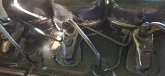

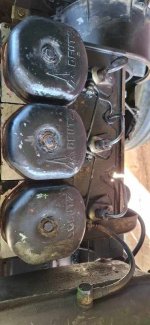

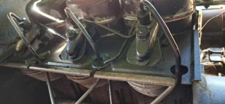

Pozdrav deutz 4006 baca mi ulje na poklopcu ventila promijenio brtve i opet baca šta je problem
12,470
Skineš dizne i onda sa ovim
Ako je tlak negdje osjetno manji - 1. kontrola tih ventila.
2. a možda klip, karike...
33,603
Ufff, ako nemres rupe na poklopcima zatrditi onda možda bolje da zoves nekog ko ima bolji čep...
Ako bus slušal forumske savjete ode ti u generalku....
Baci oko na cijevi podizača, tu hoče zavarati pa izgleda kao da curi na poklopcima
mane
5 Svi 2011
5,059
Ne vidi se baš gdje točno masti ali mi ovo ne izgleda da su poklopci masni?
Možda na šerafu poklopca? Ispod njega ide također brtva.
markank
22 Pro 2025
20
Budem probal nove brtve staviti na šarafe
Jel gorivo ili ulje? Zna curiti na povratku od dizni, cu podloške
Nema nikakvog mirisa
mane
5 Svi 2011
5,059
Kak je rekal MUHA, da ne slini na cijevima od podizača ventila?
