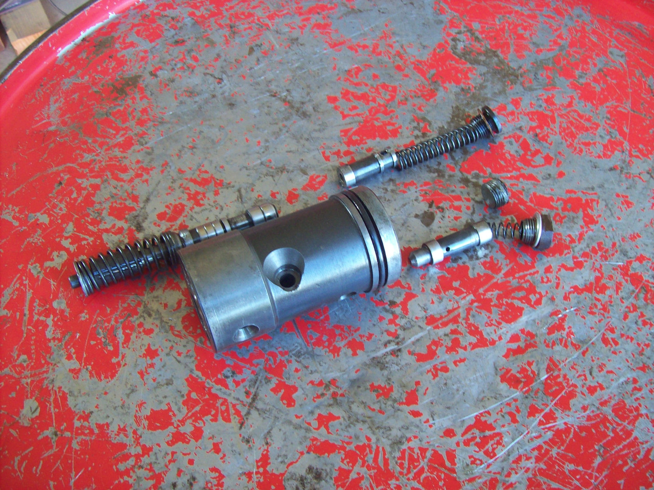

regulator: Ventil hidraulike razvodni Torpedo TU - Antoš Trgovina
Sam regulator proizvodi hidrulika kutina ( Hidraulika Kutina - proizvodnja hidrauličkih komponenti ), ja sam kod njih nosio cijeli hidraulik na reparaciju, imaju ispitni stol za hidrauliku i mogu ga ispitati, napravili su kao sve i bolje je nego prije, ali nisam prezadovoljan. Ne radi to više kao kada je bilo novo.
33,428

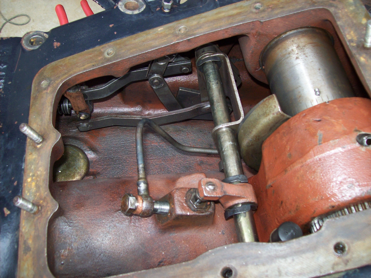

Ima tam i nekog polužja na koje treba obratiti pažnju prije skidanja ili popravljanja razvodnika, samo treba gledati... u pravo mjesto.
A ima i poneki ventilič, treba odabrati pravi pa i njega prekontrolirati.
Orinzi, ona dva ili tri oringa kaj su na razvodniku nisu uzrok tog problema.
Da barem ima za kupiti novi kompletni poklopac. ne vjerujem da bi zadovoljilo korisnike Torpedovog hidraulika jer rijetki su zadovoljni jer gledaju na brojke na kvadrantu...
Ima tam gore u Tinekovom kraju jedan poznati hidrauličar s kojim me Kupljenec spojil da mu poklonim bilten, prevara ali ni to im nije pomoglo :hahah:
1,066
Meni polužje treba samo da diže i spušta, ne treba mi fini hidraulik. Nervira me što u vožnji, kada je teret na hidrauliku, hidraulika povremeno cukne prema gore (zapravo poluge se polako spuste, pa to hidraulik korigira i podigne poluge) i zato sam nosio kompletan hidraulik da ga se predihta i sve prekontrolira da se to ne dešava. Sada se to cukanje u vožnji dešava daleko manje nego prije servisa - ali opet se dešava, kada je bio nov nije se dešavalo. Predihtali su sve, navodno su isprobali i onaj sigurnosni ventil i kao sve bi trebalo biti OK, ali nije. Imam dodatne vanjske cilindre, pa se i njih predihtalo odmah.
