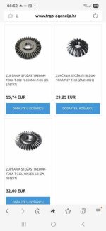

A reduktor može izdržat takvo povećanje ulaznog broja okretaja? Ipak ima zupčanike s ravnim zupcima, da li su oni predviđeni za duplo povećanje okretaja?
Ovakve npr inam ja u svojim reduktorima T102 model

Pa očito je predviđeno kad su obe opcije na raspolaganju, nije baš ni mali reduktor kod mene 😂
