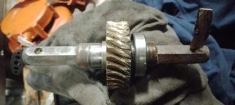

Ma bice to sve ok, ima brgud ispod tezge djelova koliko hoces 😂 .Jedan moj majstor kad mu musterija dodje traziti neki dio on to uvijek skida sa ispravne masine iako u radionici ima hrpu rastavljenih djelova koliko hoces.Sto to radis jednom sam ga pitao kaze ovako se skuplje proda, prospe fol ko zadnji mu dio i kao evo za tebe skidam sa ispravne masine😂 Jucer sam krenuo sa raskopavanjem prenosa, kao sto sam i pretpostavio semering je cvrknuo u kucistu nije bilo ni kap ulja. Zamijenit cu oba semerniga i lezaja na osovini zubcanika posto vec to sve raskopavam jer su i oni osrednji. Zubcanik je po meni i više nego u dobrom stanju. Nakon što to završim pogledacu reduktor da li je u njemu bilo ulja i zamijeniti i ocistiti ako i u njemu ima zemlje.😂😂😂

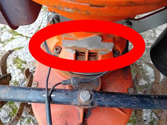

Ča im zanče ove dvi luknje? Valjda samo da se u prostor kvačila skuplja prašina i manje grudice zemlje i naravno da se tu uvlači vlaga i onda stvara problem sa ne odvajanjem kvačila.:mad:
Bolje je ovaka fino sve zatvoreno.😊
33,718
Mudar odgovor, meni je jedino to palo na pamet.
Drugog razloga za to ne vidim.
Još bi samo pital jel ona sa prve slike noviji model ili ona sa druge?
8,088
A kaj ako je to flanđa zapravo za pumpu, da u vodoravnom položaju tud istječe voda, dok brtvilo, semering prepusti?
6,075
Ona sa prve slike je noviji model , ustvari Batujka od 1990. pa do kraja do 1993. , barem koliko je meni znanao.
Rupe su na kućištu motora , ustvari na bloku motora i tu nema flanđe osim podloške (distancijera). Ne može biti flanđa za pumpu jer je to polutka bloka motora Umo 08 koji su identični bez obzira gdje bili montirani. Da jedino to da voda tud otječe ako je motor montiran na pumpi za vodu.
8,088

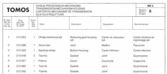

Vrag mi nije dao mira pa sam i ja kopao oko te teme s prirubnicom:
Prema službenim tvorničkim katalozima za Tomos UMO 06 (poglavlje "Vezni deli" ili "Adapteri"), pod istim kataloškim brojem 210.586 (ponekad označen i kao 210586) postoje tri točne tehničke pod-varijante.
Iako su vizualno slične "odozgo", njihovi bočni presjeci u nacrtima otkrivaju ključne razlike u visini i dosjedu kvačila:
1. Varijanta "Standard" (Visina 56 mm)
Ovo je originalni nacrt koji odgovara slici koju ste poslali.
  • Karakteristike: Najviši odljev s četiri prolazna stupića za vijke.
  • Namjena: Spajanje UMO 06 motora na standardno kućište kopačice MK 2 (stari tip).
  • Razlika: Ostavlja dovoljno prostora za visoku šalicu centrifugalne spojke.
2. Varijanta "M" (Visina 42 mm)
U katalozima se često nalazi kao pod-broj za manje/pliće prijenosnike.
  • Karakteristike: Vizualno "zgnječena" verzija standarda. Središnji cilindar je kraći za 14 mm.
  • Namjena: Koristi se kod prijenosnika koji imaju plitko zvono kvačila ili kod kojih je ulazna osovina prijenosnika duža.
  • Razlika: Donja prirubnica je deblja, ali je ukupni "vrat" kraći.
3. Varijanta s "Ojačanim dosjedom" (Specijalna)
Ova varijanta ima isti vanjski gabarit kao standardna, ali drugačiji unutrašnji odljev.
  • Karakteristike: Unutar središnje rupe nalazi se dodatni granični prsten (rub).
  • Namjena: Specifično za profesionalne kopačice s ojačanim prijenosom (Panonija izvedbe).
  • Razlika: Služi kao dodatna zaštita da zvono kvačila, u slučaju pucanja osigurača, ne udari direktno u blok motora.
E sad koliko je sve to više točno???
Pokušavam se sjetiti i čini mi se da je i moja kopačica imala te proreze, kroz koje je ulazila fina prašina, no više ne mogu biti 100% siguran u to.

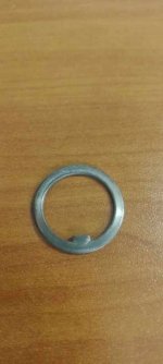

Prilikom sipanja ulja u reduktor vidio sam da visak ulja izlazi na ta dva proreza kod kvacila( usuo ulja vise nego sto treba) a planirao sam da skinem kvačilo bas zbog tih proreza jer pretpostavljm da tu ima zemlje pa da to očistim, nadam se da tu nema nekakvih komplikacija oko skidanja i vraćanja i da li bi se ti prorezi mogli zatvoriti bas zbog da se sprijeci ulazak te zemlje. Skinuo sam starter i primjetio da nije bio složen kako treba ali i da mu fali jedna podloska (ima ih dvije) sa rubom koji ide u cahuru. Od cega se bi se ovo moglo jos naci posto u mom kraju niko ne popravlja ove motore.

33,718
I ja po noči nisam mogel spati zbog tih proreza...
Za kaj god služili ja bi htel znati zbog čega je oglodan komad bloka, bez veze nije kak ni te rupe odlijane.
6,075
Donja polutka bloka je oglodana isto kao i gornja polutka bloka i to na način da su polutke sastavljene. Znači da bi se oglodale obe polutke ove sa strane od ovih rupa moraju biti ravne. Da bi ravno nasijele na stroj kod obrade lica na koja nasijeda cilindar. Da se u kojem slučaju polutke svaka pojedinačno obrađivale onda bi bila mala ili nikakva šansa da su iste? :rolleyes:
Nemojte me pitati kako znam.:sneaky:
33,718
A kak je onda na onom drugom tipu koji nema onih proreza i nije oglodan obrađen dosjed za cilindar?
6,075
Ima ima , kako ne bi imao i to stereo bazu.
Kad su dosjedi brtvi takvi, onda je to Merika.😊
