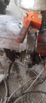

Uslikacu frezu podataka o njoj nemam posto je naljepnica spala ili nije je ni bilo ali stvarno je tako. Tecumseh motore stavljam na nju posto kada sam je kupio bio je na njoj a odgovara mi i raspored rupa na bloku motora kao i debljina radilce posto na nju ide to famozno kvacilo koje je tog promjera kao i rupa za kajlu.Na video snimku kad gledam tomosicu nekako mi sporo vrti dok ova u jednom prohodu pretvara zemlju u prah. Ali sistem je isti kao i kod tomosice, posto sam nedavno na njoj mijenjao lezajeve i semeringe u mjenjaču.

Ako je na toj kopačici takav prijenos onda to nije mjenjač a isto tako slab pužni prijenos. Pužni zubčanik (nije pužni) nego je običan vijak a to znači da ima samo jednu spiralu. Dok zubčanik ima skoro horizntalno zube. Znači ovo na slici samo glumi reduktor i pužni prijenos.
Samo za usporedbu ovdje su svi bitni elementi reduktora i pužnog, prethodna slika nema blage veze sa prijenosom Tomosice. Ne postoji pužni prijenos na bilo kojoj motokopačici (od ovih novijih i manjih) koje se može danas kupiti od ovoga od Tomosice.

Moja ispravka tvojeg navoda. Slika 1 i slika 2 su reduktori sa pužnim prenosom, nisi u pravu za sliku1. Razlika između tih reduktora je u vrsti ulazne osovine i zavojnice na toj osovini: sl1 reduktor sa jednom zavojnicom, slika2 reduktor sa osovinom sa dve ili tri zavojnice. Takode na ulaznoj osovini moze biti i više zavojnica. Ugao zuba puznog zubcanika zavisi od prenosnog odnonosa a to onda direktno uslovljavs prečnik zubcanika i time broju zuba zubcanika. Što je veći precnik zubcanika to je veći broj zuba time je ugao zuba manji. Primjer. Puzno reduktor koji ima prenos 30:1 sa jednim zavojem na ulaznoj osovini i puzni zubcanik od 30 zuba ,, zatim pužni reduktor koji ima prenosni 40:1 iako je ulazna osovina sa 2 zavoja, ovdje je zubcanik sa 80 zuba. Usporedbom veći broj zuba daje manji ugao zavijanja. Zato si napisao da je na sl 1 zubi skoro ravni. Da tu si u pravu. Postoje okolnosti kad je bolje 1 a kad više zavoja.
Za tvoju sliku2 pored puznog reduktora u kućištu postoji i jedan reduktor sa zubčastim prenosom ravnih zubčanika kosog zuba, odnosno to je konbinacija dva sistema prenosa puzno kolo i zubcasti prenos, zubcanici su dodati da se dodatno smanji prenosni odnos jer je reduktor brzi i ima mogučnost da guranjem tockova pokrenu reduktor. Dok u slici 1 nemoze se točkovima okretati rediktorsko kolo, tzv samokočeći reduktor.

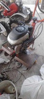

Brgud u mene je bas takav puzni prenos a ne mjenjac ali razumijemo se. Uglavnom ovdje je slika te famozne freze i stvarno sam zadovoljan sa njom. Laka je za rukovati i freza odlicno samo sto problem je mjenjanje motora.Mozda pokusati naci drugi kvalitetniji motor sa istim rasporedom rupa na bloku i debljinom radilice. Imam ja na stanju jedan hodnin motor gcv 190 haman pa nov, rupe nisam provjeravao ali mi ne pase debljine radilice.Ne znam da li tokar moze smanjiti radilicu za nekih 3mm a da se motor ne mora rastavljati. U puzni prenos ide oko 0,5 l ulja do čepa ja sipam sae 90. I jedno pitanje od cega uzimate papir za pravljenje dihtunga na mjenjaca trebao bih na hondinoj vucnoj frezi zamijeniti dihtung pusta ulje, pokusao sam sa pastom za brtljenje ali i dalje pusta.

@cerex to su motori kao i na kosilicama, uzmi šubler i u akciju, nađi bilo koji osim indijanca da ti je radilica tog manjeg promjera, znači gledaj motore snage 3,5 - 4 KS. Svi imaju osim radilice iste prigradne, ugradbene mjere. Radilice imaš računaj kao dvije dimenzije, tanju koja tebi treba i deblju koju imaš na Hondi, a tebi trenutno ne treba.
Možeš s nekim i zamijeniti motor daš tu Hondu uzmeš npr B&S i sve pet.
Nemoj tokara miješati u to, niste za to moguči, bez ljutnje na ovo.
