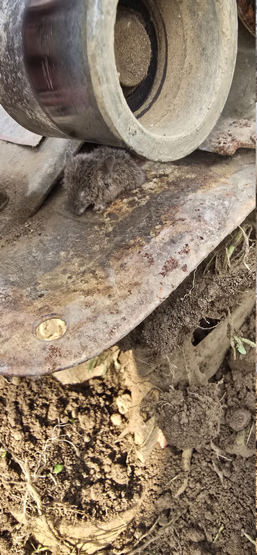

Ja sam svojeg ubojicu probudil iz zimskog sna.
Bilo je to prije dva, tri tjeda ali nikak da stavim slike.
Zakaj ga zovem ubojica, eto zato :ROFLMAO:

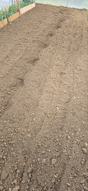

Evo slika posla koji je napravila.
I video uradak, malko je srdita, a to je zato kaj ja tak volim.
6,075
# MUHA Pa ta tvoja kopčica je pravi mali zmaj , usitni zemlju samo tako da si još prošao jednom nastao bi popel. :D
