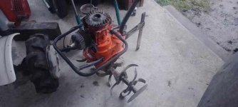

Od jucer sam na vas savjet postao vlasnik tomos kopacice. Kupio sam je za 100 eura i kopacica je u solidnom stanju osim sto moram na njoj izvršiti par popravki, popravka startera za paljenje, čišćenje i koliko sam mogao vidjeti zamjenu semeringa na puznom kolu i povezivanja karburatora sa regulatorom obrtaja. Kopacicu sam odmah raskopao i krenu sa cišćenjem iste jer je na na njoj bilo minimum 2 kg zemlje i ulja. Na forumu sam vec dosta procitao onog sto me zanimalo pa cu krenuti sa poslom kako budem imao vremena. U poklopcu i rebrima cilindra je toliko bilo zemlje da onaj regulator se uopšte nije mogao pomjerati.Što ne budem znao moracu vas pitati.
