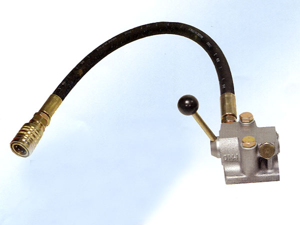

jedno pitanje, odakle si uzeo ulje za one komande s desne strane?
iz getribe , na getribu je kupljen kiper ventil i od njega crpi ulje u razvodnik...

kolega svaka čast- ljepo urađen posao. samo onaj tapicirung u kabini si trebo malo bolje odraditi, zato ti je bućniji u kabini. i sic si trebo staviti nešto udobnije i izgledom ljepše. ja sam na svojeg stavio debeli tapicirung, i kabinu stavio na sve 4 gumene nosaće. i moj je miran u kabini kao i ovaj veći 3080. ništa se ne ćuje a kabina se samo ljulja :D
za crijevo nsi morao razvodnik kupovat. s desne starne imaš deklu gdi gledaš razinu ulja u getribi. tamo skineš deklu i napraviš ćisti povrat da ti je i izgledom ljepše i bolja cirkulacija ulja jer ju vraća direkt pored pumpe. ali inaće svaka ćast, drugih primjedbi nemam :D

Mislim da se radi o dolazu ulja sa pumpe,a ne o povratu... zato mu treba razvodnik,zbog promjene cirkulacije iz pumpe,bilo na poluge za dizanje,bilo za razvodnik ili nešto treće..pošto je razvodnik sa tri položaja
Il se nismo dobro skontali :D
