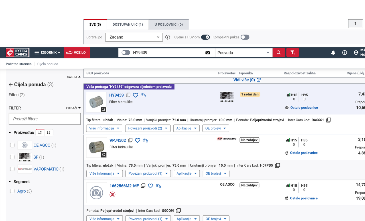

71x74 mm
Massey Ferguson: 265, 275, 285, 375, 383, 390, 399, 560, 575, 590, 595, 675, 690, 698, 699, 1004, 158, 165, 168, 180, 185, 188
Više informacija
Recenzije
Šifra artikla 28711
Cijena 12,00 €
Kataloški broj: 1639428M91, 1662566M1, 1866610M1, HY9439, 574-4, 5672142
To bi trebao biti filter servo pumpe volana.
Moram kontaktirat da vidim jel mogu oni to isporucit ili ne.
