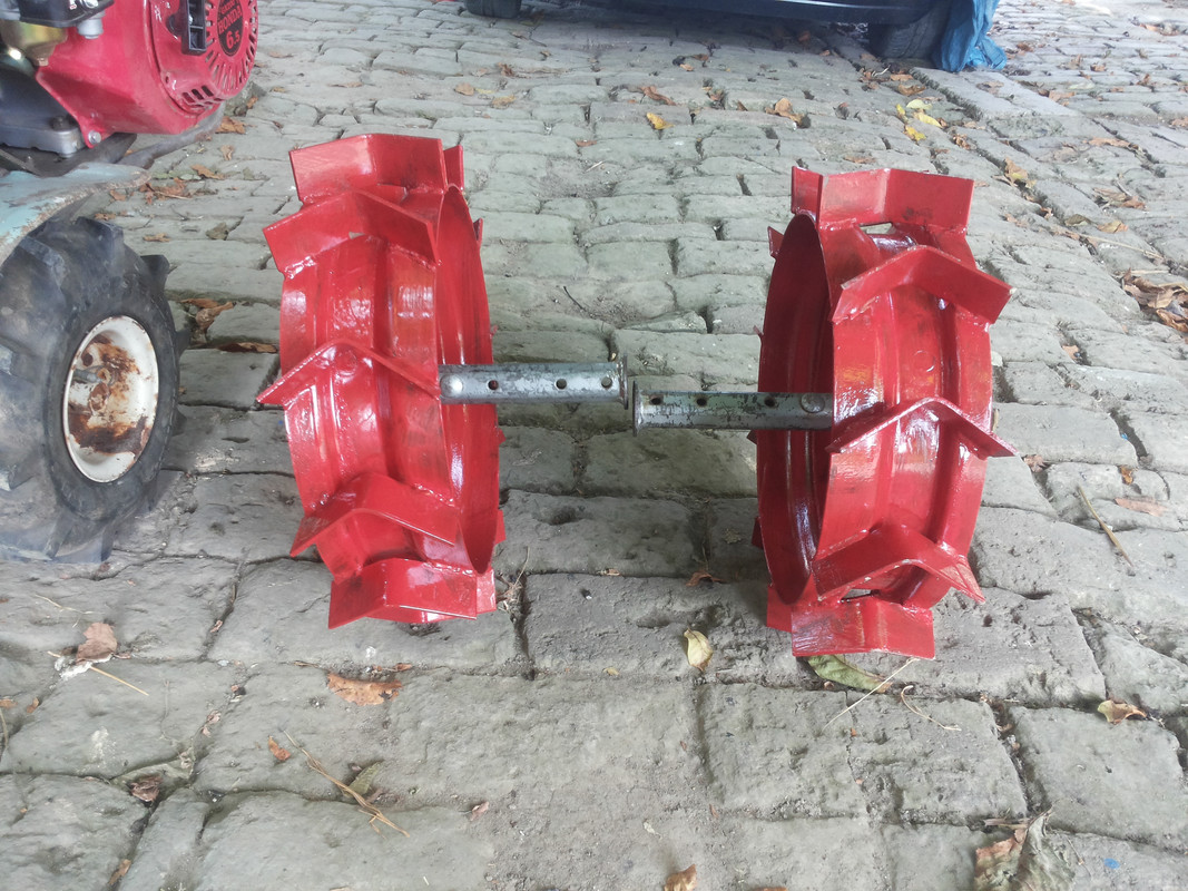

Ako kome trebaju željezni kotači, mogu ih prodati. Ja ih ne trebam.
Ovakvi, samo jednom korišteni.
21215
6,075
Brgud, ostavi samo ove dijelove felgi s osovinama, a za vanjsku napravi obruč od okrugle žice fi 16 ili cijevi 3/8", jer kad se ovo napuni, nebuš mogel očistiti.
To ja samo idejno rješenje, mogu staviti dvije pločevine (ove ravne 2 kom x 2cm), i tako sve zatvoriti. Ili pak staviti ih na rjeđe.

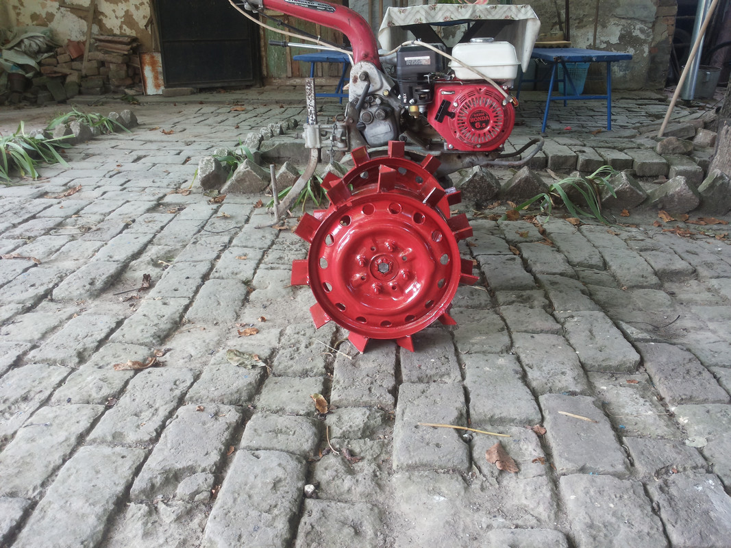

GOTOVO !!!
Evo metalnih kotača, sopstvena izvedba...
